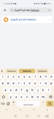

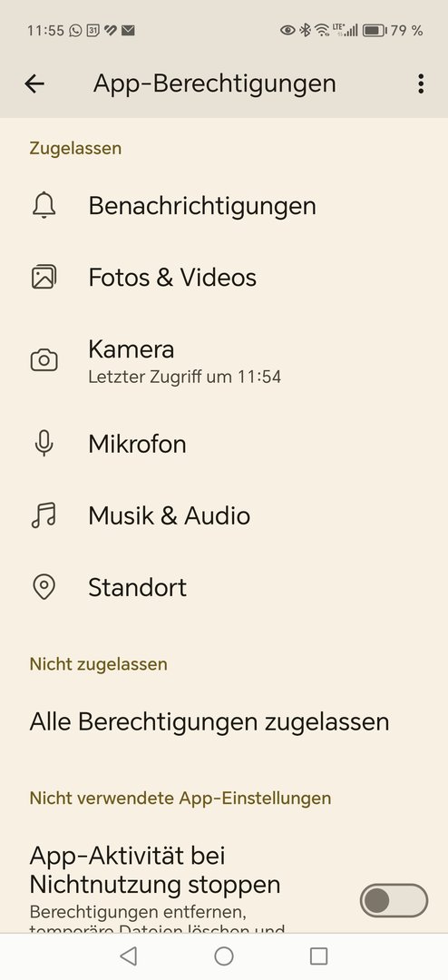

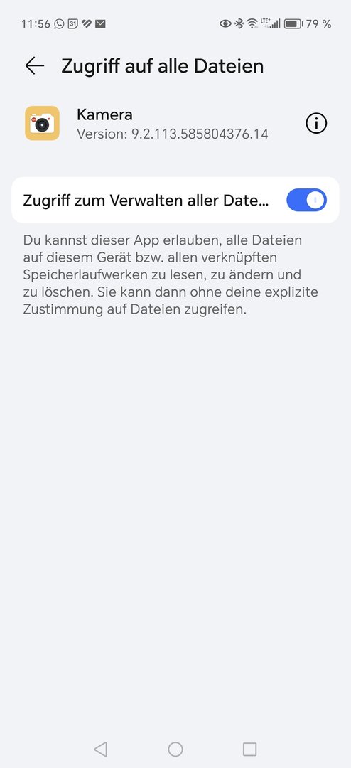

Grundsätzliches zur Installation:

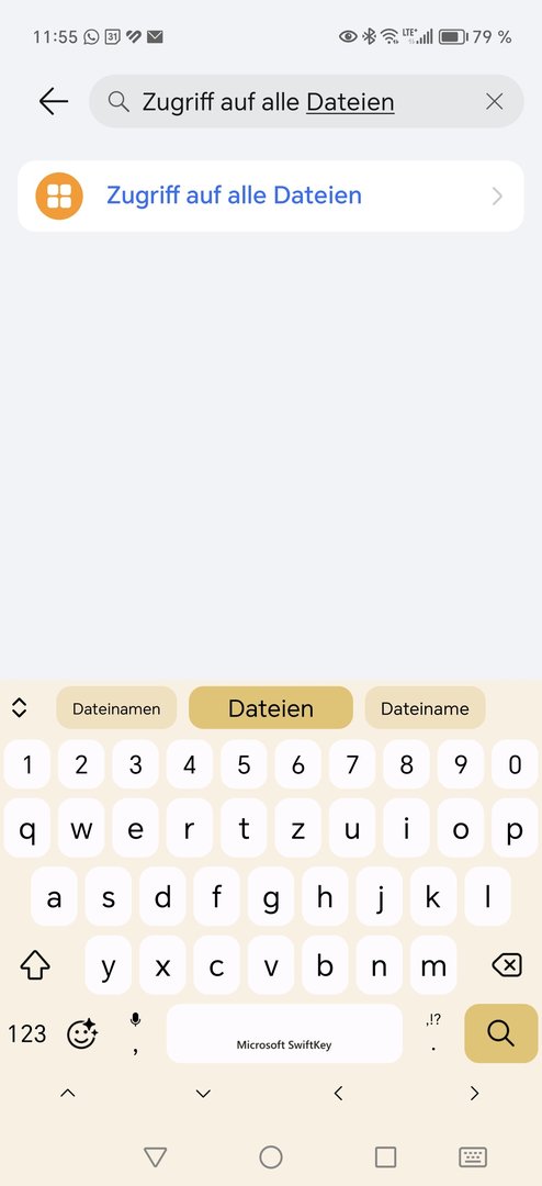

Wichtig ist, dass man nach der Installation, vor dem ersten Öffnen der App, unter Einstellungen > Apps > Apps > Kamera (die mit der orangen Farbe) - alle Berechtigungen erteilt. Zusätzlich muss man eine Einstellungen > Suchleiste > Zugriff auf alle Dateien > dieser GCam Kamera den Zugriff zum Verwalten aller Dateien aktivieren.

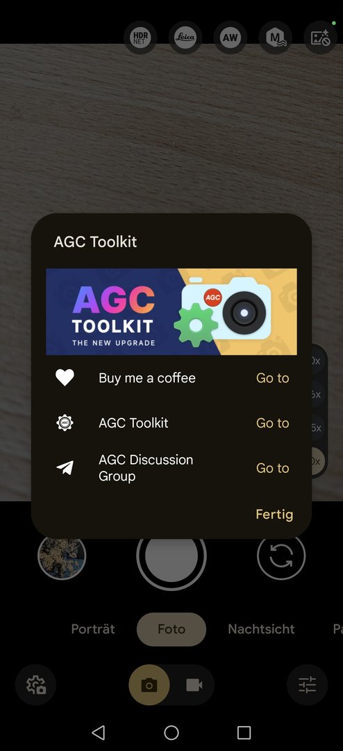

Beim ersten Start der App erscheint in der Regel ein Fenster mit Links, z.B. zum AGC Toolkit. Das ist optional. Mit dieser Zusatz-App (die es in einer gratis Variante und in einer Playstore-Kauf-Variante gibt) - lassen sich u.a. z.B. Lut-Filter importieren u. anwenden.

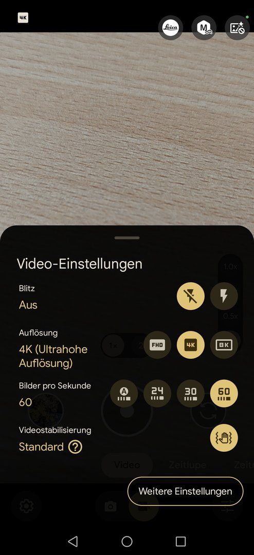

Hingegen kann man die jeweiligen Einstellungen für Fotos, Videos, Nachtmodus usw. jederzeit wie gewünscht anpassen.

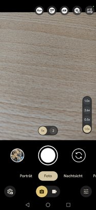

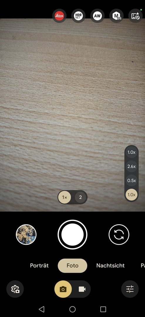

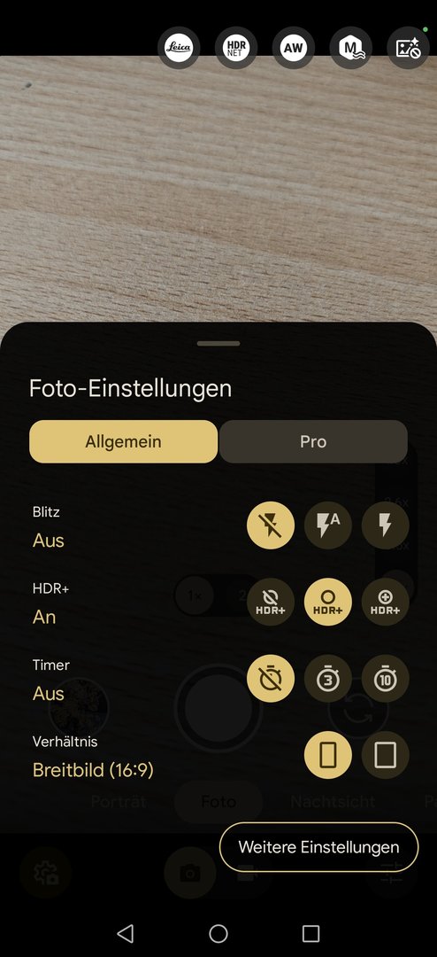

Das geht ganz einfach, wenn man zum Beispiel im Foto-Modus ist, klickt man links auf das Zahnrad-Symbol und kann dann auswählen, welches Bildformat, und ob HDR usw.
Man kann in den Foto-Einstellungen zum Beispiel Breitbild 16:9 auswählen. Man hat oben links den Leica Modus zur Verfügung. Es gibt einen Button zum Umschalten der Kameras (Hauptkamera, Weitwinkel, optischer Zoom).

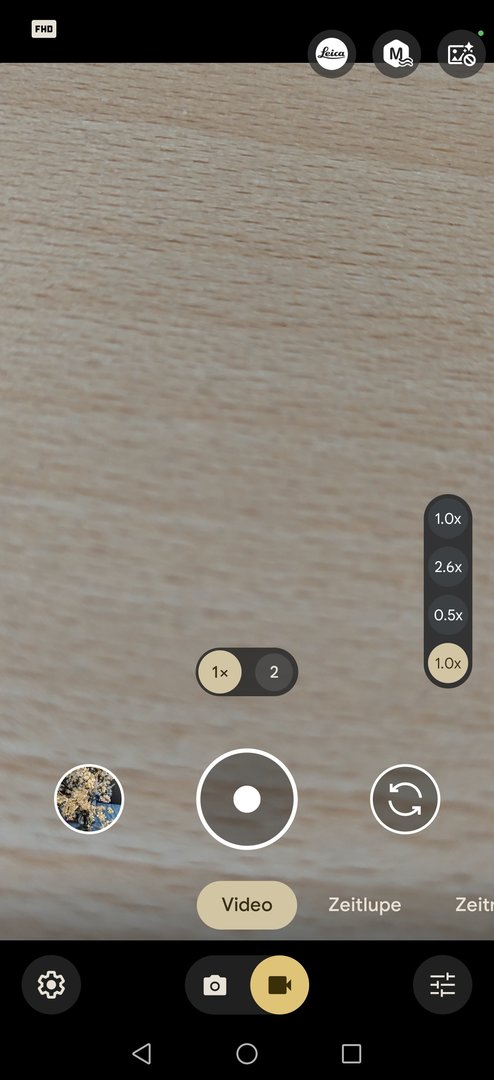

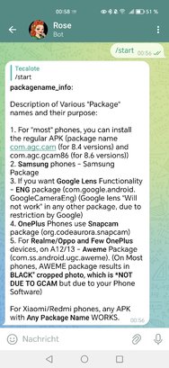

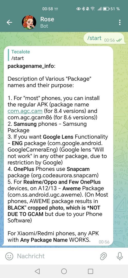

@tecalote wieso nicht die snapcam verwenden?
@Raser2 Weil es nicht nötig ist, da die (erste) Standard apk durchwegs funktioniert :)
Snapcam bedeutet bei AGC nicht "Snapdragon"
Reaktionen: Raser2
@tecalote dann passt es für mich. Nutze die snapcam auf meinem OP9P
Reaktionen: Tecalote

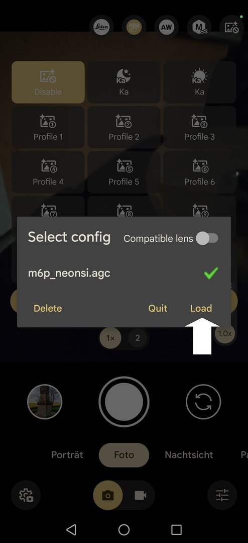

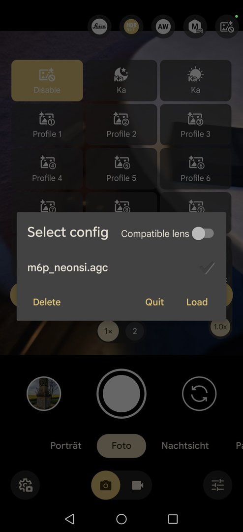

@Neonsi Eine Frage an Dich - wenn ich die config über "Load config" importieren will, gibt's hier die Option "compatible lens" - Kann man aktivieren oder deaktiviert lassen.
Hast Du Deine m6p_neonsi.agc einfach so importiert, ohne diese Option zu aktivieren?
Das ist mir noch nicht bekannt/klar, deswegen frage ich nach
Ich habe sie erstellt und exportiert, würde es deaktiviert lassen, vermute wenns nen Port/config gebe, welche nicht auf allen Linsen kompatibel ist, sodass es nicht crasht.

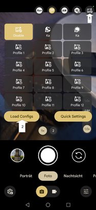

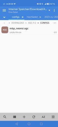

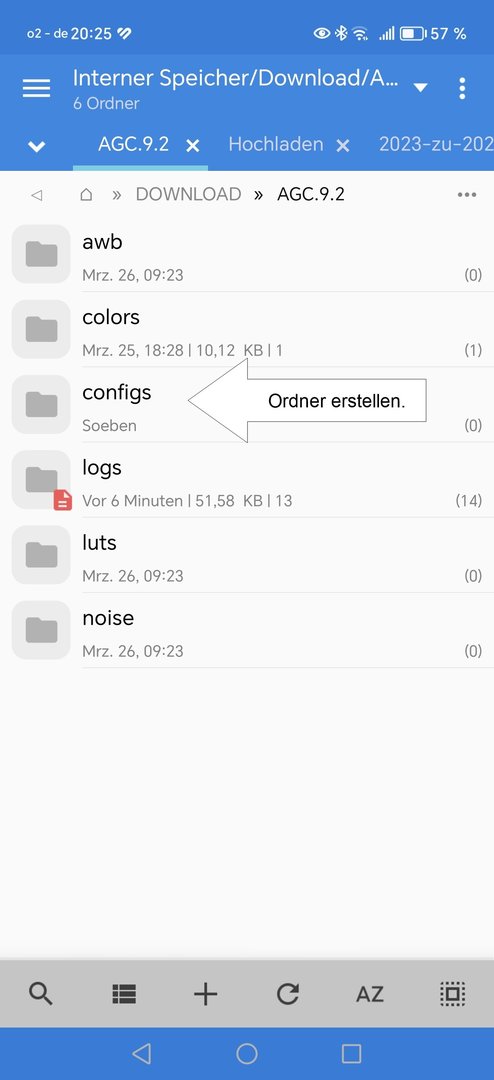

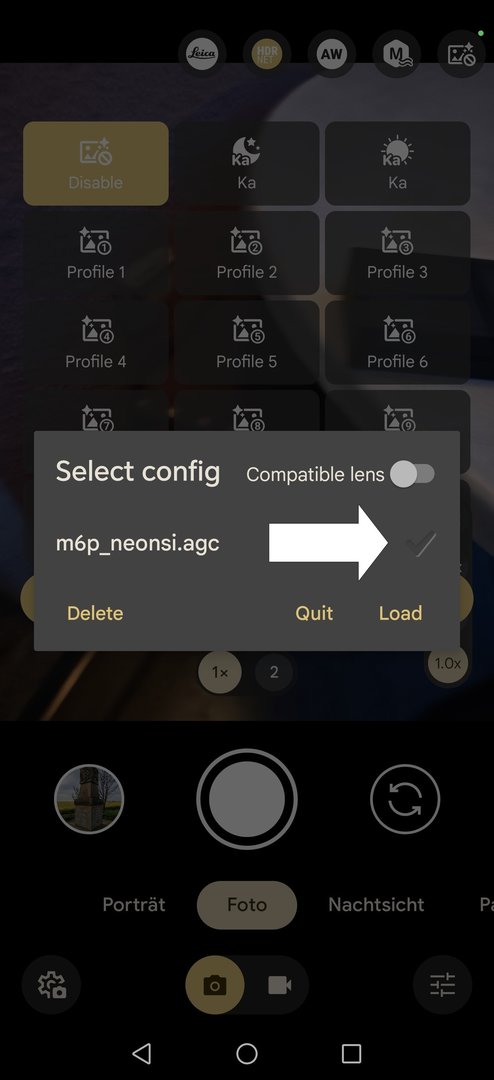

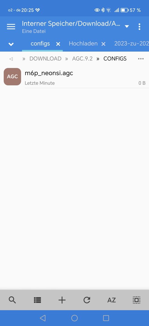

Für diejenigen, die noch nicht wissen, wie man eine Konfigurationsdatei importiert - hier eine kurze Anleitung:
Es ist einfach, zunächst wird der Dateimanager benötigt.
Am internen Speicher im Ordner Download befindet sich nach der Installation und dem ersten öffnen der App automatisch der Ordner: AGC9.2
1) Im AGC9.2 Ordner einen Unterordner mit dem Namen configs erstellen
2) die config.agc Datei hinein kopieren.
2) App öffnen, ganz oben auf das rechte Symbol klicken und dann auf "load configs" klicken.
3) config auswählen, sodass diese mit einem grünen Häkchen versehen ist und mit load bestätigen.
