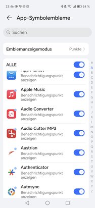

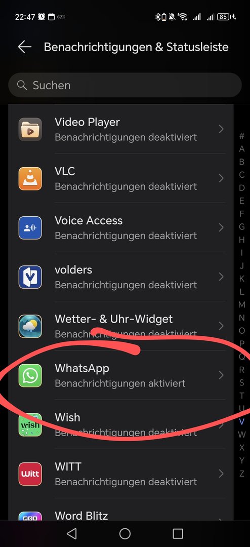

@sobinich007 Schon mal versucht:
Einstellungen > Benachrichtigungen & Statusleiste - in die Suchzeile ganz oben WhatsApp eingeben, dann bei "Benachrichtigungen aktiviert" rein gehen und ganz unten dort "App-Symbolembleme" aktivieren.

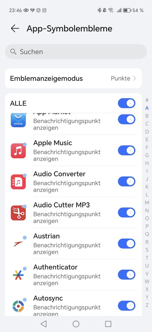

@sobinich007 Ich hatte das Problem auch mal mit Gmail.
Es tritt allerdings nur auf wenn als App-Symbolembleme Zahlen eingestellt sind.
Sobald ich es auf Punkte umstelle, klappt es (dann wird allerdings eben nur ein Punkt am App Symbol angezeigt, anstatt die Anzahl der Nachrichten).

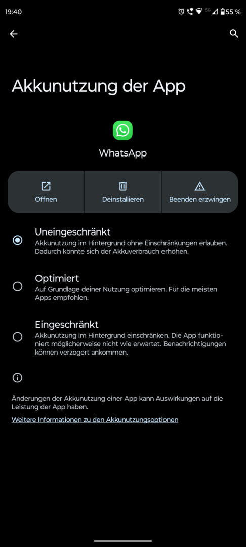

Das problem liegt bei Android 14 und WhatsApp.
Ist bereits bekannt und Google hilft

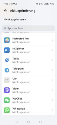

Bitte versucht es über die WhatsApp App direkt, dort in die Akkunutzung und den Zugriff auf uneingeschränkt ändern. Kontrolliert auch in der App selbst ob die Benachrichtigung alle aktiv sind 1000037774.png
Reaktionen: Tecalote

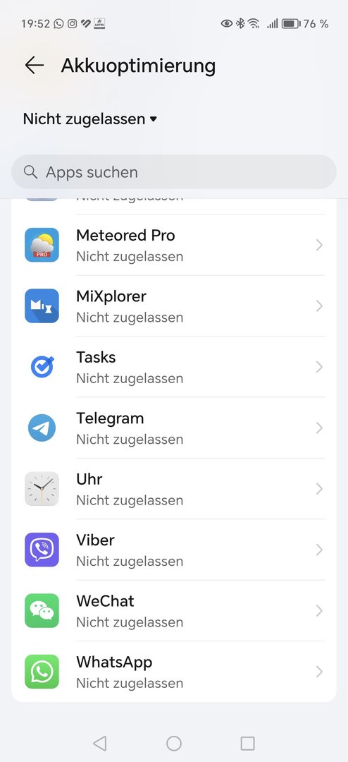

Bei mir klappt es mit dem Punkt. Aber wie
@jorgo71 sagt, hab ich WhatsApp in der Akkuoptimierung auf "nicht zulassen" gestellt.

@rudiratlos1 Hatte ich in meinem Beitrag vor Deinem erklärt.
Es heisst nicht "Akkunutzung" bei Honor, sondern "Akkuoptimierung".
Einfach Einstellungen > Apps > Apps > drei Punkte Menü oben rechts "Sonderzugriff" > Akkuoptimierung.
Die Ansicht von "Nicht zugelassen" auf "Alle Apps" umschalten, WhatsApp auswählen und auf "Nicht zulassen" stellen.
Das verhindert, dass WhatsApp im Hintergrund zugunsten der "Akkuoptimierung" geschlossen wird.

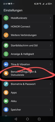

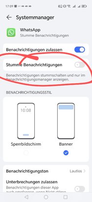

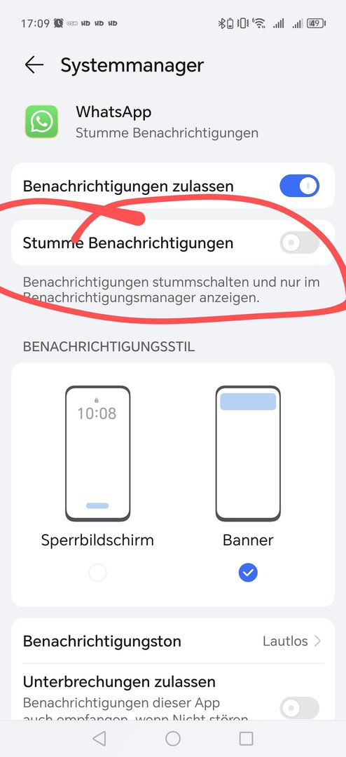

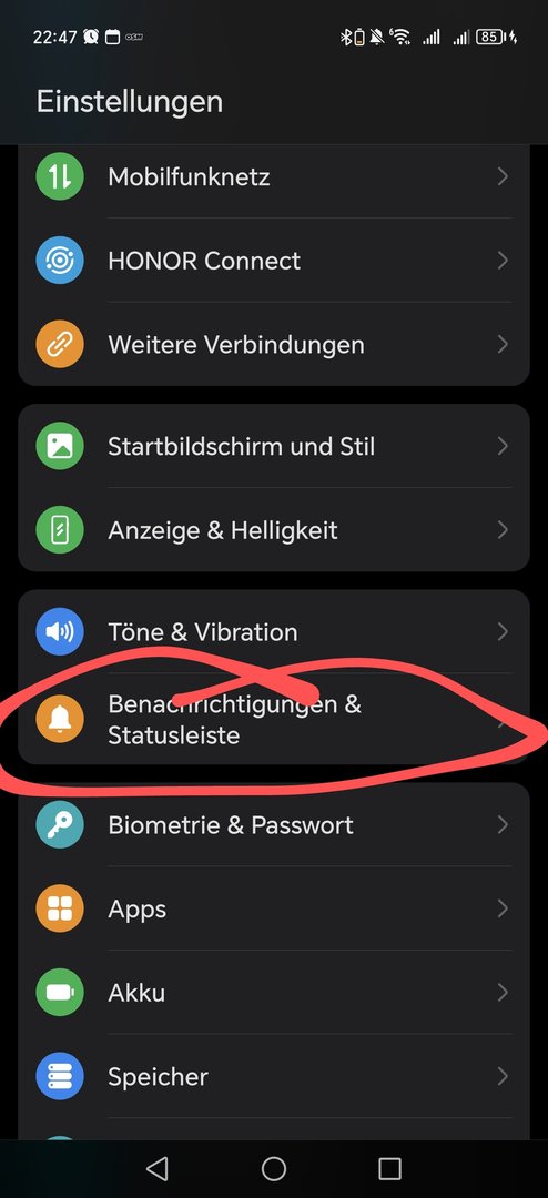

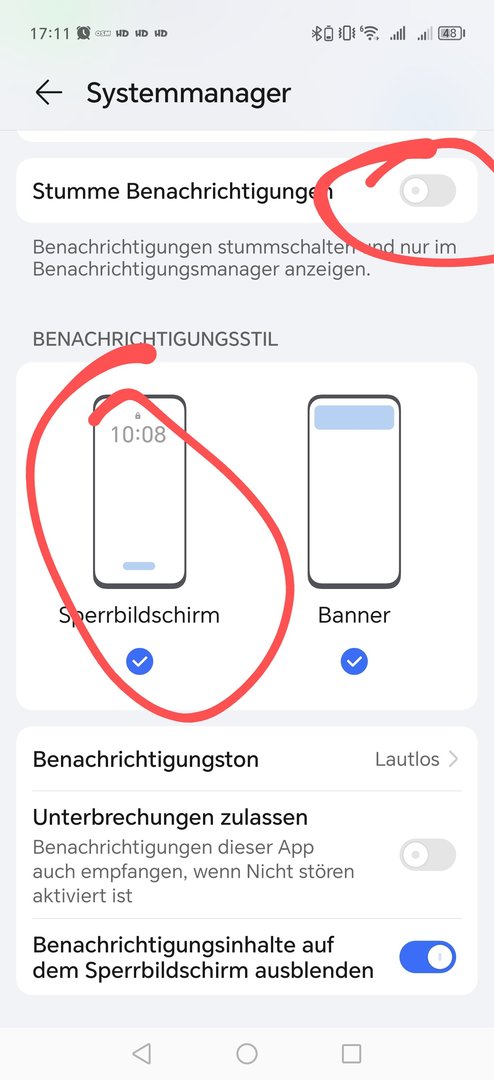

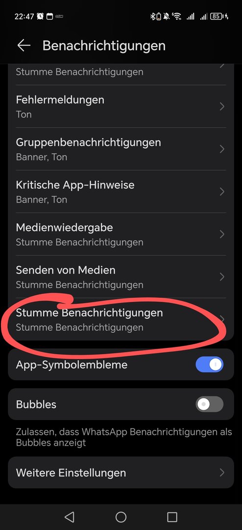

Werde nun auch mal einen Vorschlag machen :D
Stelle es bitte wie im Screenshot ein, dann müsste es klappen.
Also die Einstellunegn öffnen, zu Benachrichtigungen und Statusleiste gehen, dann WA suchen und dort unter Stumme Benachrichtigungen alles so wie angezeigt einstellen.

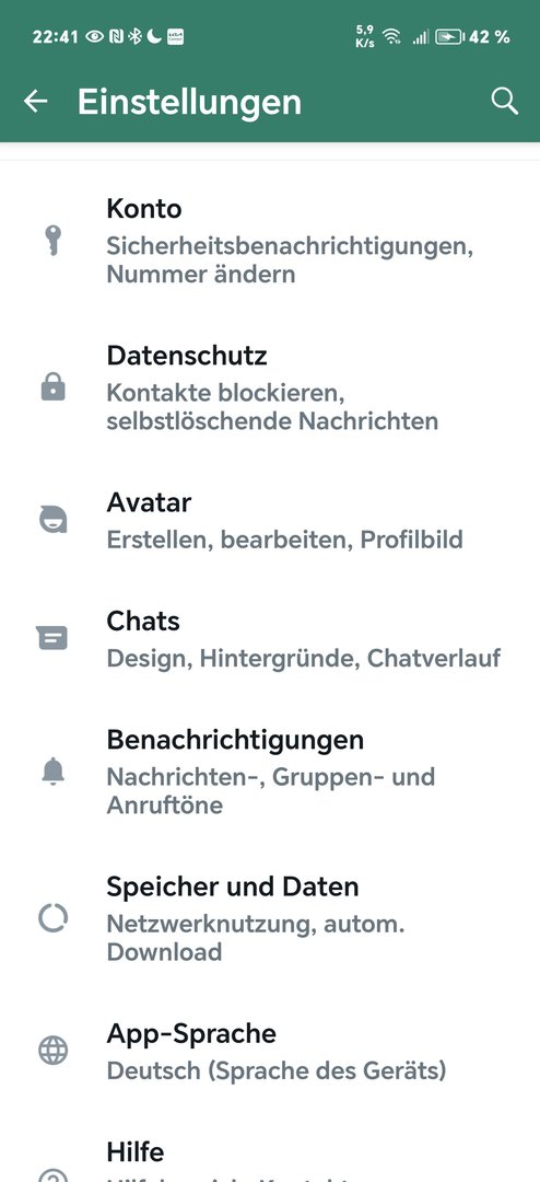

@rudiratlos1
Das war auch so gemeint 😁
In der App selbst mal überprüfen ob dort die Einstellungen passen
@jorgo71 konkret in welcher Rubrik der App Anwendung?

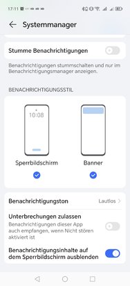

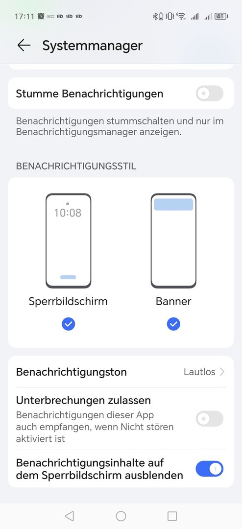

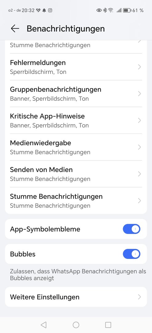

@ rudiratlos1
Die Schritte wie im Anhang ausführen
Reaktionen: käthe1 und jorgo71
super, jetzt funktioniert‘s. DANKE !!!!:D
Reaktionen: Tecalote und jorgo71
@rudiratlos1
unter Benachrichtigungen. Dort mal die Benachrichtigungen ein und ausschalten.
Hat bei mir zumindest funktioniert

Ich hatte (bzw. habe immer noch - dazu gleich mehr) das gleiche Problem mit den fehlenden Benachrichtigungen zu WhatsApp-Nachrichten. Insbesondere dank der sehr guten Tipps von @tecalote und @kiste65 ist es mir gelungen, die gewünschten Symbole/Benachrichtigungen angezeigt bekommen. Allerdings ist es bei mir so, dass sich die Einstellung bei "Stumme Benachrichtigungen" von allein wieder zurückstellt. Der Schieberegler ist dann wieder für "Stumme Benachrichtigungen" aktiviert. Ich konnte mittlerweile herausfinden, dass dieses Zurückstellen immer dann passiert, wenn eine neue WhatsApp-Nachricht eingeht. Hat dieses Problem noch jemand? Oder konnte das ggf. sogar lösen?
