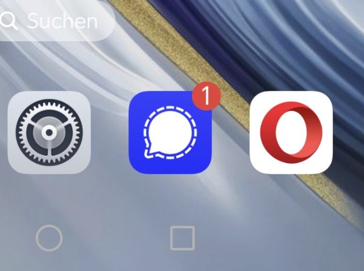

- der Benachrichtigungszähler bleibt oft lange bei Apps (auch wieder mehrere - Whatsapp, Signal, Email, Messages...) auf "1" stehen, obwohl keine neuen Nachrichten vorhanden sind bzw. alle gelesen sind.

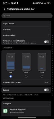

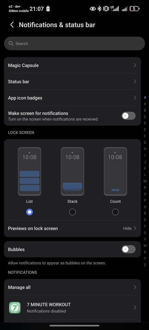

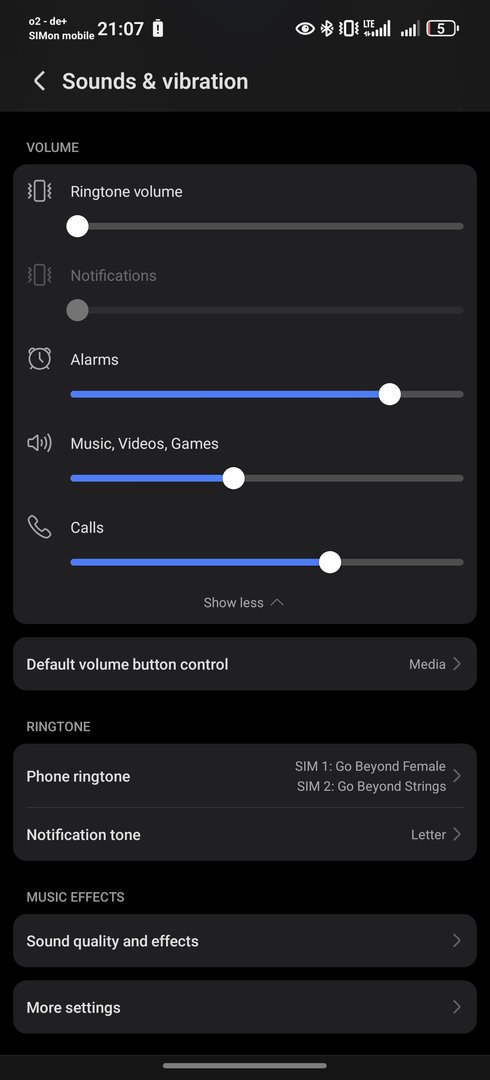

Kannst Du hier individuell einstellen.
  • Screenshot_20250211_210705_com_hihonor_systemmanager_NotificationManagmentActivity.jpg
  • Screenshot_20250211_210729_com_android_settings_Settings$SoundSettingsActivity.jpg

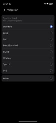

@Driv3r : Und schaue mal das Du unter Töne & Vibration > Benachrichtigungstöne > auf "Standard", "Lang" oder eine der anderen nach eigenem Wunsch stellen, aber nicht auf "synchronisieren" eingestellt lassen. "Synchronisieren" ist glaube ich am Anfang voreingestellt. Ich stelle das bei meinen Honors immer direkt um. Dann vibrieren Benachrichtigungen auch deutlich.
  • Screenshot_20250211_232956_com_hihonor_android_thememanager_VibratorTypeSelectActi.jpg

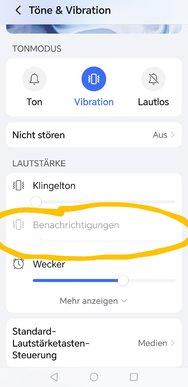

Kurz vielleicht nochmal zur Erklärung: ich möchte wie bei meinen anderen Handy bisher auch, dass im normalen Tonmodus ein Ton (ohne Vibration) und bei Vibrationsmodus nur Vibration als Benachrichtigung ausgeführt wird.
Ich habe ein Bild angehängt, bei dem das Vibrationszeichen ausgegraut ist bei "Benachrichtigungen". So als würde es nicht möglich sein.
Das mit Standard oder so habe ich schon umgestellt, den Gedanken hatte ich auch.
Das andere, was ich noch meinte, ist im 2. Bild zu sehen: Signal zeigt immer noch eine "1" an, obwohl es keine ungelesen Nachrichten gibt.
