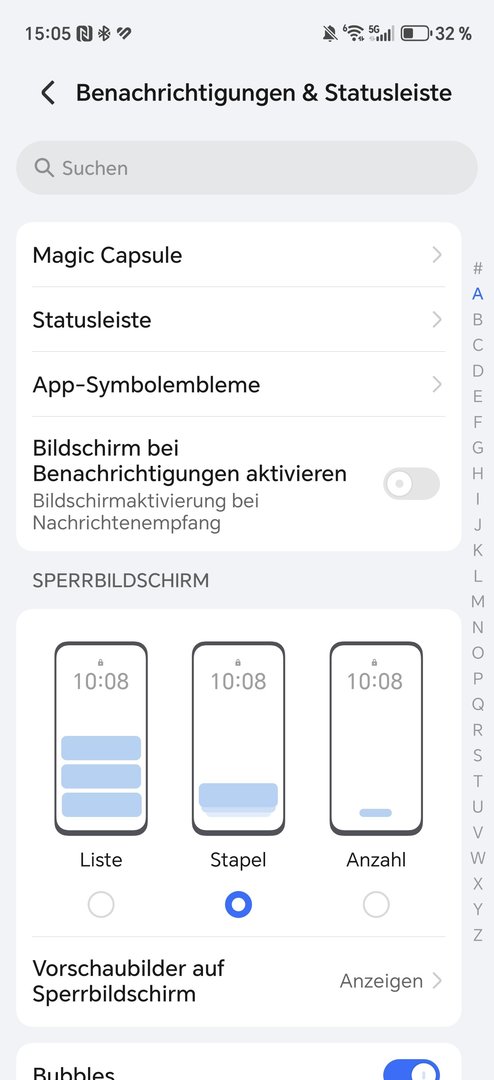

@Moosbirke Kenne mich mit Honor nicht aus. In den Einstellungen > Benachrichtigungen müsste sicher ein Punkt sein, der "Vertrauliche Inhalte" sowie "Erweiterte Benachrichtigungen" lautet. Hier die Schieberegler deaktivieren, schon klappt es wieder mit den vollen Benachrichtigungen auf der Smartwatch.
Musst mal schauen; so der Weg unter Stock Android, bei MagicOS sicher nicht ganz soo~ anders zu finden.
Richtig. Das hab ich dem Support auch gesagt..
Die Push Nachrichten kommen an, aber mit dem Hinweis "sensible Daten ausgeblendet"
@Cheep-Cheep
Diese Einstellung suche ich
Dann ab in die Einstellungen > Benachrichtigungen und weiter suchen. Das ging aus deinem Startpost nämlich genau null heraus.
Wenn du das gefunden hast: Gelöst.
@Cheep-Cheep Verzeihung aber das ist das Problem das Magic os diese Funktion einfach nicht hat
Hab schon alles mehrfach durchgesucht selbst unter Datenschutz ist nichts zu finden
Reaktionen: Cheep-Cheep
@Moosbirke Das ist recht ungewöhnlich, aber gut - genau die Punkte wären es gewesen. Unter Stock Android hatte schon wer genau solche Probleme mit den "sensiblen Inhalten" auf seiner Watch und genau das war die Lösung.

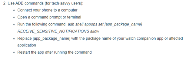

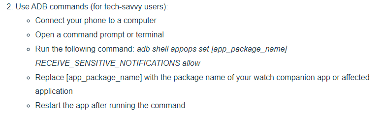

Hallo !
Ich habe die Lösung gefunden für meine Problem :
# Honor Magic 6 Pro mit update auf # MagicOS 9.0 und das Problem , dass
# "sensible Daten werden ausgeblendet" auf der Smartwatch erscheint.
1. folgende Anwendung herunterladen und auf einem PC installieren ..
=>https://dl.google.com/android/repository/platform-tools-latest-windows.zip?hl=de
Hilfe leistet diese website :
=> Here’s how to get rid of ‘Sensitive’ notifications issue on Android 15
2. Das Handy in den Entwicklermodus setzen.
dann, geht es so weiter
3.
4. in dem Befehl am PC in der Konsole habe ich, weil bei mir die Huawei Health app für die Smartwatch die Anwendung ist die geblockt wird, folgendes nach dem prompt eingegeben :
"adb shell appops set com.huawei.health receive_sensitive_notificationd allow"
5. dann Neustart des Handys..
seit dem keine "Sensible Daten werden ausgeblendet" mehr gesehen.

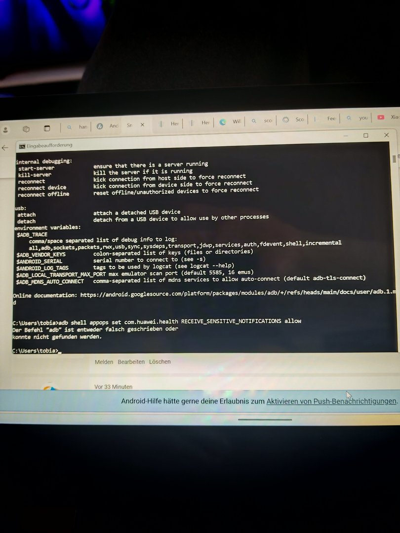

Kann mirdas jemand evt. Genau erklären ? 😅
Hab die Datei runtergeladen weiß aber nicht was genau ich installieren soll
Handy ist im Entwickler Modus Einzige Anwendung wo ich was tippen kann ist sqlite3
Da wird nix installiert, sondern benutzt. Entpacke das Archiv. Starte cmd (Eingabeaufforderung bei Windows), wechsle in den Pfad vom Archive-Ordner und gebe wie oben aufgeführt den Befehl ein. Ist alles richtig, kommt keine Fehlermeldung.
Smartphone neu starten, Benachichtigung bei Huawei Health wieder aktivieren, freuen... :D
Was mach ich denn da falsch ? 😅
@Moosbirke lt. deinem Screenshot bist du nicht im richtigen Archiv-Ordner, sondern in C:\users\tobia 🤷‍♂️

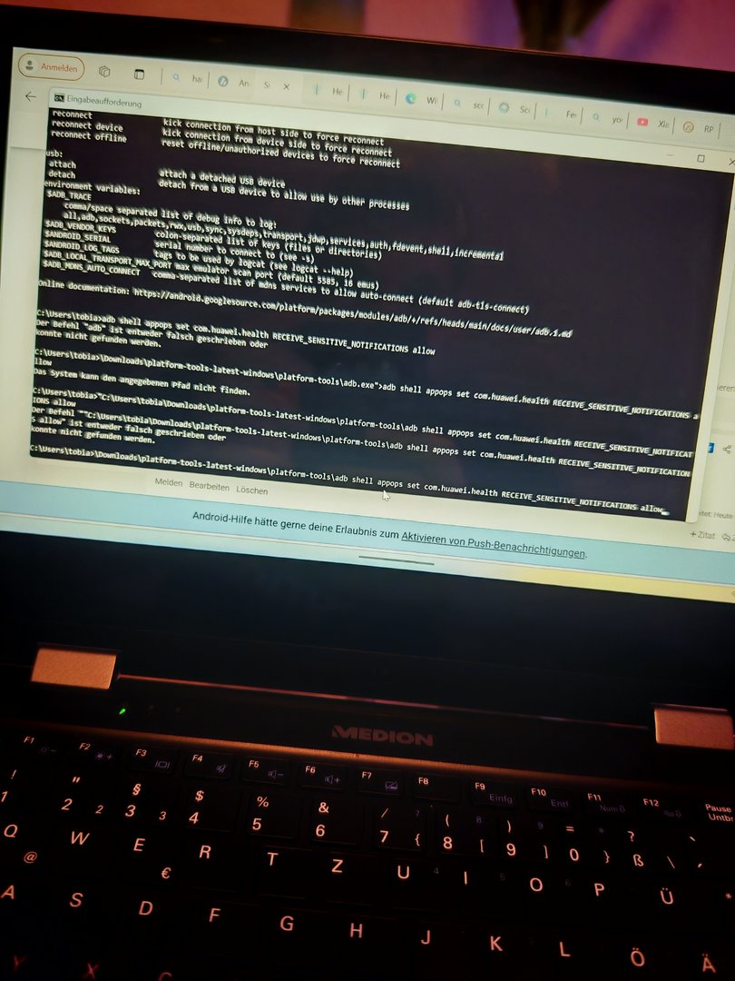

Jetzt hat es glaub ich klick gemacht 😅
ich darf dann beim Archiv Pad nicht mit enter bestätigen richtig ? Also den Pfad / Befehl ?
Verzeih mir meine Dummheit aber nutze seit win XP kein PC mehr 😅
Ich fühl mich wie ein richtiger dulli 😅
Was ist denn noch falsch ?
@Moosbirke ich habe es gerade ausprobiert und übertragen auf deinen Speicherort müsste es lauten:
C:\Users\tobia>downloads\platform-tools-latest-windows\platform-tools\adb.exe>adb shell appops set com.huawei.health RECEIVE_SENSITIVE_NOTIFICATIONS allow
Du bist zwar bis in den Ordner navigiert, hast aber nicht das Programm ausgewählt.
