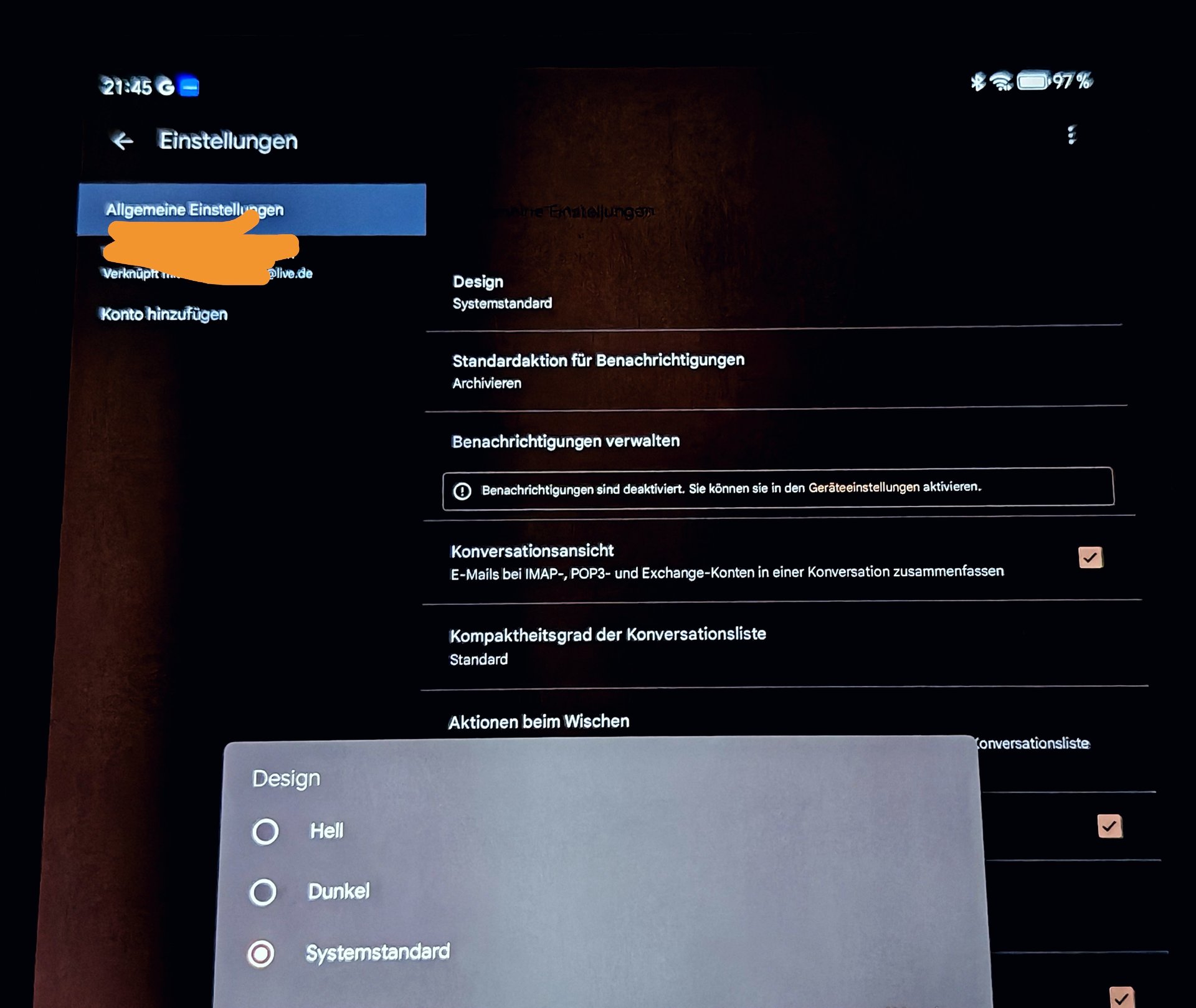

Honor Magic Pad 2 eingeschickt wegen clouding oder Art Burnin Effekt in sehr dunklen Grautönen...
Neues Gerät bekommen - hat das selbe - nur an anderen Stellen ... kann das so ne Art Kleber sein , der evtl mit der Zeit verfliegt?
ich dachte OLED hätte kein Clouding etc .
Also bei Filmen bei denen der 16:9 Rand nicht tiefschwarz ist oder ne Szene nicht tiefschwarz - verdirbt das einem alles. Man guckt nur noch drauf ...

Was ? und dagegen kann man nichts machen ? das komische ist , Wenn ich davon ein Screenshot mache , ist es auf dem Screenshot nicht zu sehen , obwohl dass doch der gleiche Grauton sein müsste ?
was bringen mir die ach so tollen Schwarzwerte wenn zb bei nem Schwarzen Balken bei nem Film - der Balken scheinbar nicht 100 prozentig schwarz ist und ich dann einen leuchtenden Rand habe ? Da bin ich doch mit nem IPSit sehr gutem Schwarzwert oder local Dimming besser dran ?!

@TypischDeutsch auf nem fast 13 Zoll Tablet - siehst du gewaltig - zb Sternenhimmel mit Flecken bei StarWars oder Balken unten und oben fleckig wenn nicht 100% schwarz
man könnte das Farbprofil wenn denn möglich anpassen , dass eben ab 90 % alles sofort schwarz wird - dann wäre es weg - wird aber nur per root gehen denk ich .
