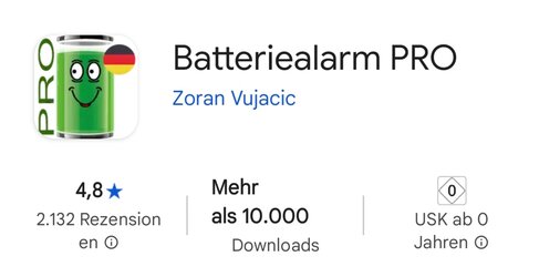

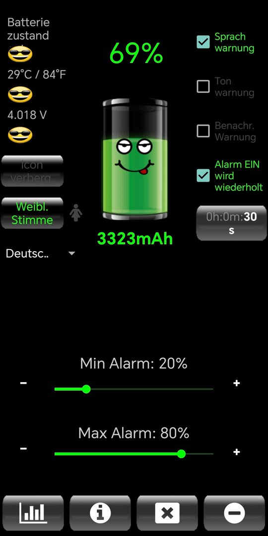

Worin liegt eigentlich das Problem, bei 80% das Laden zu unterbrechen? Das dürfte aber programmiert sein.
ich benutze seit Jahren eine kleine App, die begrenzt zwar den Ladestrom in keinster Weise, geht einem aber nach dem 4-5 Alarm derart auf den Keks das man das Handy recht flott vom Ladestrom trennt.
Fürs Laden während des Schlafens natürlich völlig ungeeignet!
die App heißt...
Reaktionen: laazaruslong, funtastiger und Buechsenmacher
