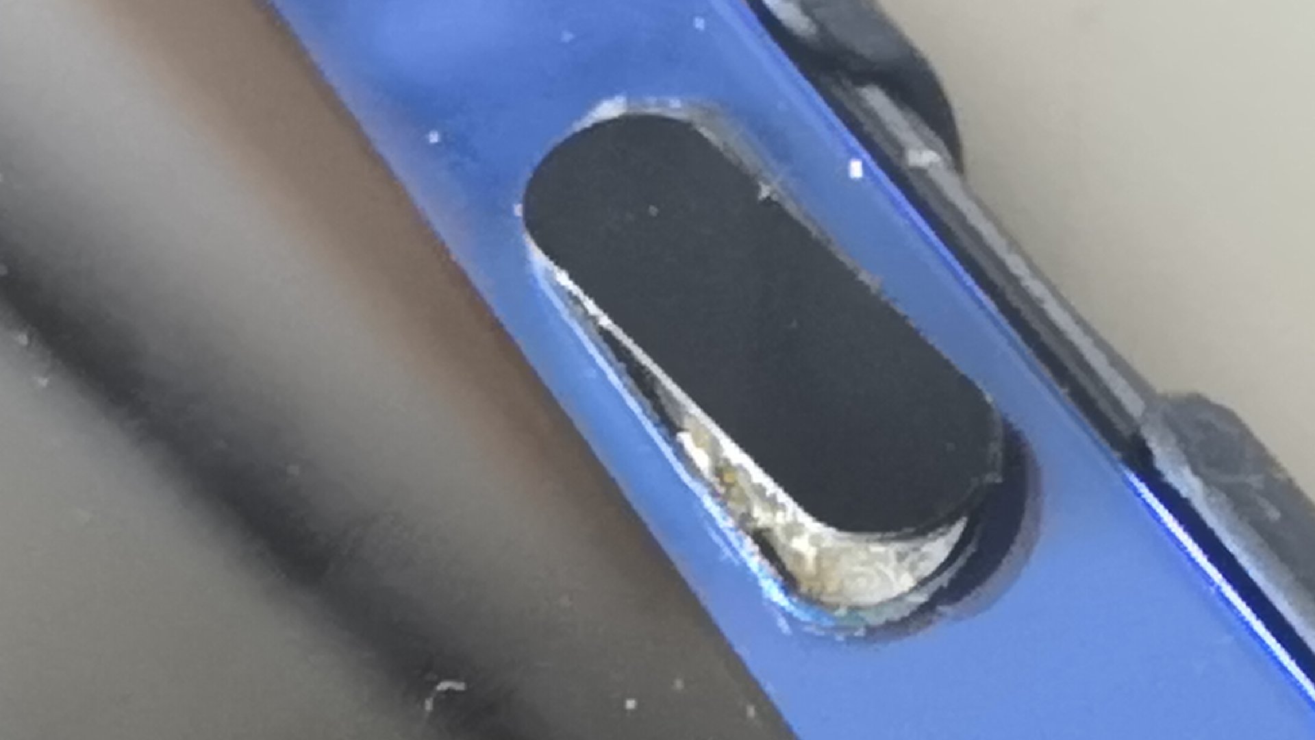

Hallo, ich hab mich bei einem Ebay-Kleinanzeigenkauf übelst über den Tischziehen lassen: Bei einem V10 wurde das Display offenbar dilletantisch getauscht: Ich habe beim Kauf nicht bemerkt, dass der Fingerabdrucksensor nur in die Aussparung eingesetzt wurde, der feine Metallrahmen, der den Sensor hält, wurde wohl vergessen. Daher hält das Teil nicht. Der Verkäufer meinte, das könnte man doch kleben... 😱 Da kriege ich Pickel... Um eine Anzeige komme ich wohl nicht herum... aber was mache ich mit dem Sensor? Für Ideen, Tipps oder eigene Erfahrungen bin ich dankbar!
Reaktionen: HerrDoctorPhone
Der Sensor funktioniert, aber er hält nicht in der Glasfläche: Sieht hier aber wüster aus als es ist ...

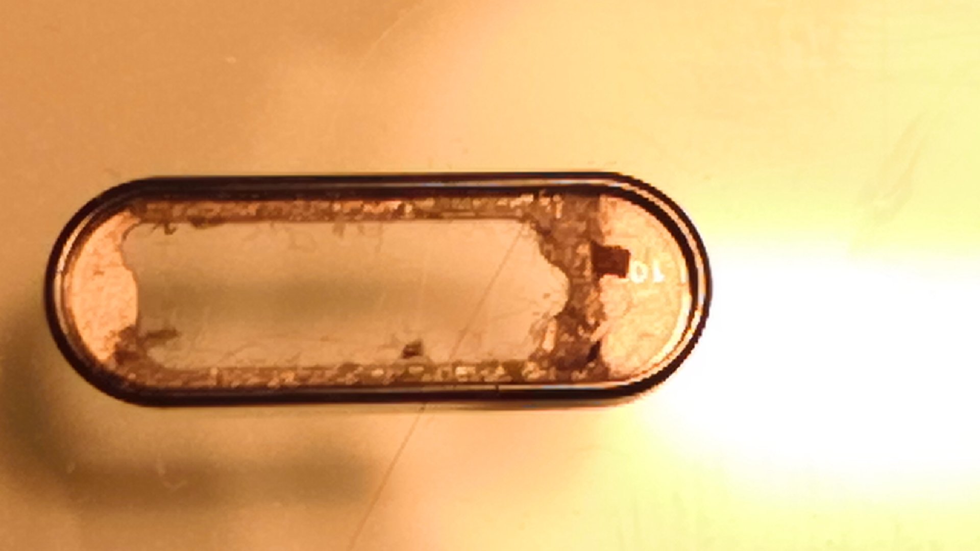

Dieses Teil wurde beim Einbau offensichtlich weggelassen...

hmm...ja, verstehe...
Und wenn du ein Panzerglas dran machst, sollte den Button zurückhalten.
Ah ja, so ne Chrom Umrandung? hast du die noch?
Das wäre schon mal eine Überlegung wert, danke!👍
Ja, genau die liegt vor mir, und wenn ich mir die anschaue, dann leuchtet mir ein, dass die den Sensor am vorgesehenen Ort hält...
Na ist doch prima... :)
Display ausbauen, Umrandung und Sensor dran, fertig :)
