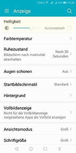

Bei mir sind keine grauen Schattierungen zu sehen.
Versuche mal die Helligkeit einzustellen aber nicht auf «Automatisch»
