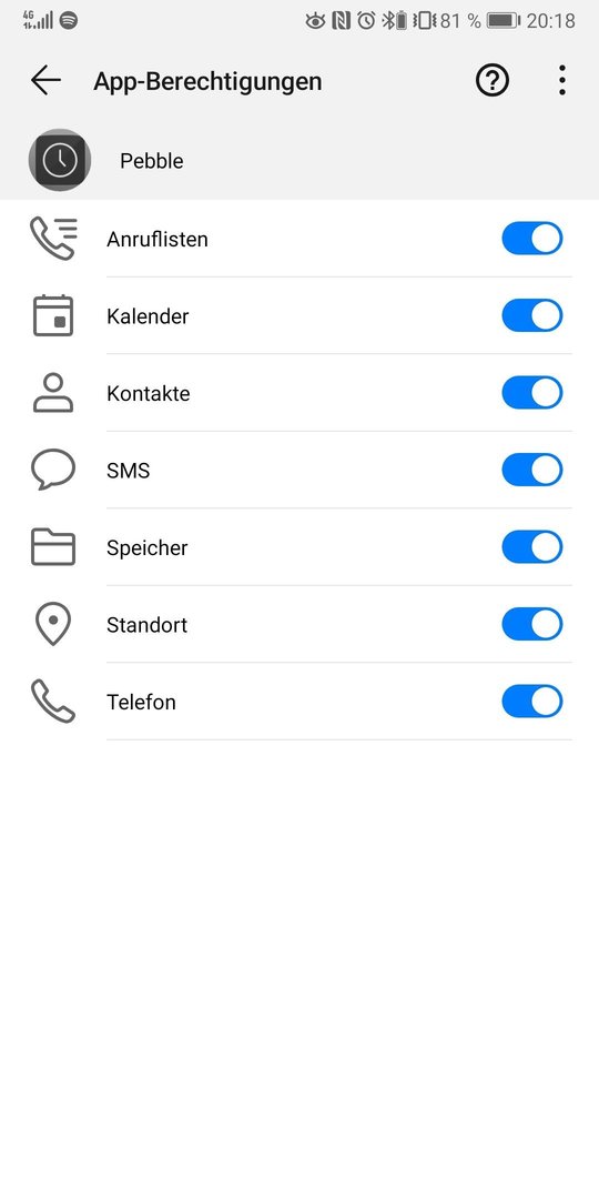

Wer kann mir sagen welche App, oder welche Einstellung im Handy zuständig ist für die Übergabe des Kontaktnamens an eine Smartwatch?
Mein Problem: Seit Kurzem (sehr wahrscheinlich, seit dem Update auf die 9er) bekomme ich keine Namen, bzw Nummern mehr angezeigt, nur "Unbekannt", obwohl gleichzeitig auf dem Handy der Name korrekt angezeigt wird.

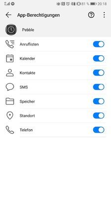

Die App für deine Smartwatch ist für die Übermittlung zuständig, am besten mal überprüfen ob die App die Berechtigungen für die Anrufliste, Kontakte und das Telefon hat. Bei meiner Pebble sieht das aus wie auf dem Bild im Anhang.
Ja, es sieht bei mir genauso aus.
