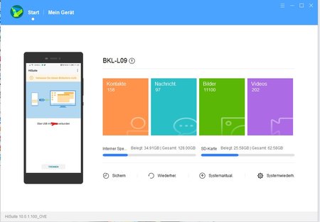

Hab nach dem Update der HiSuite am PC, USB-Debugging in den Entwickler-Optionen deaktiviert und wieder aktiviert, daraufhin wurde das HiSuite-Update am V10 installiert(inkl. Verknüpfung) nach dem Neustart des V10 hat es dann gefunkt.
