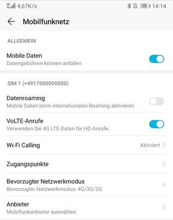

Einstellungen=> Drahtlos & Netzwerke=> Mobilfunknetz=> VoLTE-Anrufe=> Reiter aus.

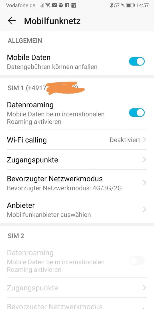

Da hatte ich natürlich auch gesucht. Leider ist diese Einstellung bei meinem View 10 (9.0.0.233) nicht vorhanden.

Und woher weißt du dann, dass du VoLTE an hast? Woran kannst du es erkennen?
Sieht es bei dir anders aus?
Ich kann nur vermuten, dass VoLTE an ist. Wie gesagt, wenn ich auf 3G Wechsel, habe ich keine Verbindungsabbrüche.
Ich gehe davon aus, dass Vodafone das VoLTE bei dir nicht anbieten, bzw. nicht unterstützt.

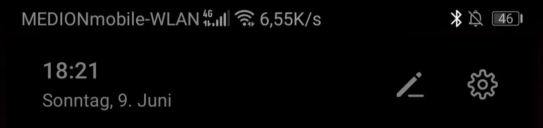

Wenn man VoLTE hat, wird das daheim, bzw. im WLAN, oben in der Infozeile angezeigt.
Ich sehe es bei dir oben, neben dem Schriftzug Vodafone.de nicht!
Ich schicke später ein Bild, wenn ich daheim bin.

4G ist nicht gleich VoLTE.
