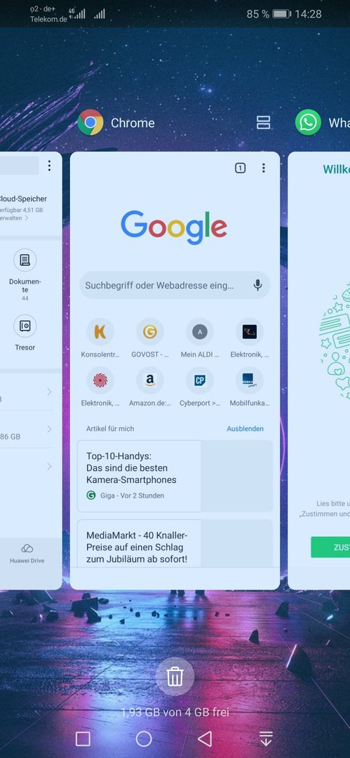

Sieht man beim View 20 nicht den freien Ram in der Task Übersicht?
Auf allen anderen Honor Geräten wird es mir da angezeigt.

@ventil@tor :
Ganz normal unten bei der Task Übersicht,siehe Screenshot vom 8X:

@Jorge64
Ach sooo. Bei "Taskleiste" habe ich an die "Statusleiste" gedacht und mich gewundert dass ich dort nichts sehe. Wäre aber durchaus die bessere Platzierung gewesen...
