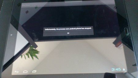

Hey, ich habe mir hier im Marktplatz ein gebrauchtes Touchpad mit Dualboot gekauft.
Dann wollte ich CM9 flashen und habe einfach den .zip Ordner auf das Touchpad gezogen und wild drauf los geflasht :cursing: (Ich frage mich warum ich das getan habe)
Beim flashen gab es keine Probleme, und es tauchte auch der CM9 Startscreen auf. Nur dann kam das Fenster was man im angehängten Foto sehen kann.
Ich hoffe irgendjemand kann einem sehr sehr dummen Nutzer helfen :crying:
(Ich hoffe ich habe mein Tab jetzt nicht geschrottet :confused2:)
Vielleicht hat irgendjemand ne Lösung, wie ich den ganzen Dualboot Kram wieder runter bekomme, damit ich noch mal komplett von vorne beginnen kann? :)

Och keine Panik. Ist ja nur ein Force Close.
Versuch mal einen Factory Reset über das CWM Recovery. Sonst alles neu mal mit den ACME2 Installer flashen. :)

Okay, ich hab mein Touchpad jetzt mal mit webOS Doctor wiederhergestellt. Ist jetzt Android weg und das Tablet wieder so wie frisch aus dem Werk?

WebOS Doktor entfernt CM9 nicht sondern nur den Bootmanagger. Du musst noch ACMEUninstaller laufen lassen und dann CM9 neu installieren. Bitte lies dazu die angepinnten Threads.

Okay ich hab jetzt ACMEUninstaller laufen lassen.
Das sah auch alles so aus wie in dem Video. Jetzt meine Frage, von den 32 GB die mein Pad hat sind immer noch 4,8 GB belegt, ist das normal, sind das Firmware Dateien, oder versteckt sich immer noch irgendwo Android auf meinem Touchpad? ;)
Von den 32 GB muss du noch den Speicherplatz für WebOS abziehen ;)
Okay, also kann ich jetzt mit nem Tutorial CM9 installieren? :)
Spricht nichts dagegen. Nimm jedoch eine aktuelle CM9 Version und auch die aktuellen Gapps.
