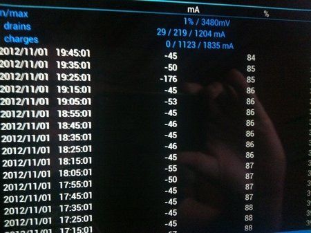

fall es interessiert, habs jetzt einfach mal gemacht und es funktioniert super!
Touchpad verbraucht jetzt pro Stunde ca. 1-2 % Akku :thumbsup:

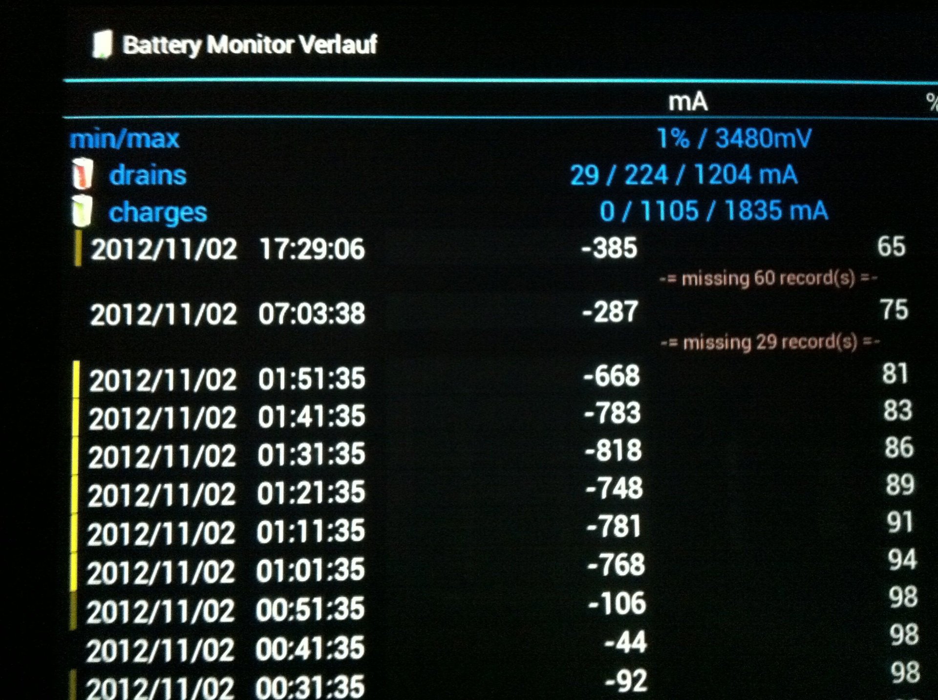

so hab ebend noch mal geschaut. von 07:03 Uhr bis 17:29 Uhr sinds fast genau 10,5 Stunden und der akku ist genau 10% runter, d.h. unter 1% pro stunde.
Sicherlich ist das keine Bestleistung und jedes anderes Tablet kann das besser aber wenn man bedenkt, was der "normale" verbauch war, ist die schon eine anständige steigerung (hab zusätzlich noch jucydefender installiert)
bin wirklich sehr zufrieden mit dem CM9 auf dem TP :thumbsup:
Mit welcher App läßt du deinen Verbrauch so schön anzeigen?
Mit der app "battery Monitor" das Ding spuckt nie ganze menge Daten aus :thumbup:
