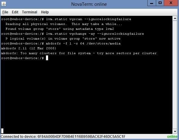

Ok, ich scheine einen kleinen Schritt weiter gekommen zu sein. Man muss wohl (laut einem anderen Forum) die extrahierte Datei in den Palm Ordner legen und dann dort die Eingabeaufforderung öffnen (ich arbeite mit Windows 8). Dann dort den Befehl "novacom boot mem:// < nova-installer-image-topaz.uImage" eingeben. Dann, wenn das hp-Logo zu sehen ist, das Terminal öffnen und die anderen Befehle eingeben. Soweit so gut. Nun meldet mir aber Novaterm einen Fehler (siehe beigefügtes Bild).

Bin leider gerade erst nach hause gekommen, aber Du bist definitiv auf dem richtigen Weg, sieht doch schon ganz gut aus :thumbup: Was das jetzt für ein Fehler ist, den dir "mkdosfs" wirft, weiß ich allerdings auch nicht, bin alles andere als ein Spezialist dafür. Aber nur eine Vermutung, die Angabe zwischen den Parametern -s und -f, hast Du da eine "1" oder ein kleines L eingegeben? Leider kann ich das nicht genau erkennen. Es muss wohl eine "1" sein.
Danke für Deine Unterstützung, Mario! Es ist eine 1 - ich hatte es auch von der Beschreibung reinkopiert, also gar nicht getippt, um möglichst wenig Fehler zu machen. Leider geht es nach wie vor nicht und so langsam bin ich mit meinem Latein am Ende. :bored:

Was ich vieleicht noch einmal versuchen würde an deiner Stelle, wäre es, die Dateisysteme des Touchpads noch einmal komplett neu zu erstellen. Du hast dir die mit Tailor wohl so verändert, das der Doctor damit nicht mehr zurecht kommt. Die Kommandos dazu findest Du in dem Link oben unter "Complete filesystem creation" (ganz unten).
Vor kurzem hatte auch Trebor87 einen Link zur kompletten Wiederherstellung der Dateisysteme hier gepostet, den ich gut beschrieben finde. Vieleicht führst Du die Anweisungen dort noch einmal Schritt für Schritt durch. Dort wird auch erwähnt, dass der WebOS-Doctor 3.0.0 verwendet werden sollte, da er die einzige Version ist die richtig repartioniert. Zieh dir noch einmal das uImage aus dem Doctor 3.0.0. Und achte darauf die richtigen Komandos für dein Touchpad zu wählen (16 oder 32GB). Ich drück die Daumen.
Hier der Link zur Anleitung: [Guide] Factory condition restoration / Downgrade to webOS 3.0.0 - xda-developers

So, ich habe die Befehle mal ausgeführt und ich denke, die Probleme lassen sich immer genauer einkreisen. Meine Vermutung ist, dass ein Problem ist, dass ich die Partition "media" mit tailor gelöscht habe und diese Partition als "read only" konfiguriert ist (das diese Fehlermeldung kam auch bei irgend einem Befehl - nicht hier). Das Problem scheint zu sein, dass dieses Volume durch die Befehle nicht löschen und wiederherstellen lässt. Es heißt beim Versuch zu löschen "Can't remove open logical volume "media"". Und beim Versuch es zu erstellen entsprechend "logical volume "media" already exists in volume group "store"". Ich denke ich müsste es irgendwie schaffen, die Partition "media" als read and write (rw) hinzubekommen?
Nun habe ich die Beschreibung vom XDA-Developers-Link befolgt und dort lief alles fehlerfrei durch. Leider muss ich nun eine Weile warten, bis ich den WebOS Doctor laufen lassen kann, weil der Akku wieder leer ist, obwohl dieser die ganze Nacht am Stromkabel hing. (Aber das Touchpad lässt sich ja in dem Zustand nicht mehr ausschalten und zieht dauernd Strom). Es sieht aber gut aus und ich werde nun den Doctor in der Version 3.0.0 benutzen. Wenn das klappt hast Du was gut Mario!
Der ursprüngliche Beitrag von 10:17 Uhr wurde um 11:37 Uhr ergänzt:
Nach der Beschreibung hier http://forum.xda-developers.com/showthread.php?t=1426244 hat es funktioniert! Er läuft wieder. Fettes D A N K E !! :thumbsup:
