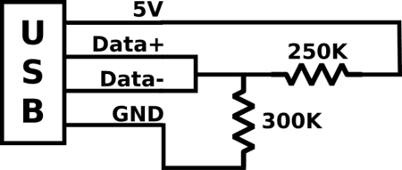

Sorry, unklar ausgedrückt. Ein Ladegerät welches definitiv keine 2A liefert kann durch das TP zerstört werden. Die Elkos können platzen
Quark. Das TP erkennt an der Belegung des Ladekabels, ob es 2A ziehen kann/darf oder eben nur 1A.
attachment.php
Solange diese beiden Widerstände nicht ins Ladekabel eingelötet sind, ist dem Touchpad herzlich egal, wieviel Saft das Netzteil liefern kann - es wird maximal 1A ziehen.
Deshalb ist es auch problematisch, das TP im Auto zu laden. Selbst die 2A-Ladegeräte fürs iPad liefern mit einem unmodifizierten Kabel am TP nur 1A...
