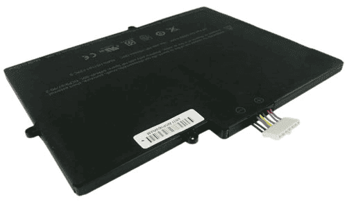

ich schalte mein Touchpad immer aus, nachdem ich fertig bin mit dran rumspielen. Neulich hatte ich es schonmal, dass ich am nächsten Tag gemerkt habe, dass es total leergesaugt war. Ich mußte es erstmal 30 Minuten an die Dose hängen bevor es sich wieder einschalten ließ.
Nun ist es schon wieder passiert: Ich war ne Woche im Urlaub und nun springt es gar nicht mehr an, nicht mal, wenn ich es eine Stunde am Ladekabel hängen lasse.
Das Touchpad war definitiv aus (mehrmals kontrolliert, denn manchmal schaltet es sich wieder ein). Was mache ich denn jetzt? Es ist ja immer noch CM9 drauf. Wenn ich es einschicke, dann weiss ich, was passiert. Außerdem kann man dann meine Daten einsehen.
Hat noch irgendjemand eine Idee?

Danke für die schnelle Hilfe. Am Anfang, als ich das originale Ladekabel hin gehängt habe, hat die LED im mittleren Knopf geblinkt. Das hat sie nach kurzer Zeit nicht mehr gemacht. Ich habe dann bei den developer's geschaut und das Problem ist schon öfters aufgetaucht, dass die Konnektierung nicht richtig funktioniert zwischen Ladekabel und Buchse. Ich habe dann das Touchpad auf den Touchstone gelegt und da hat es wieder geladen. Man hat es an der blinkenden LED gesehen. Nun ist das große Batteriesymbol angezeigt und es lädt wieder voll auf glaube ich.
Nur: was mache ich jetzt? CM runter schmeißen und einschicken? So ist es ja kein Zustand...
Ja, würde ich sofort machen, runter mit Android und alles wiederherstellen (ging mit WebOS Doctor, soweit ich weiss und dann zurück damit. So ein Wackelkontakt wird mit der Zeit generell schlimmer. Sei froh, dass du das Touchstone hast, jetzt kannst du immerhin noch CM entfernen.
Ich denke, das werde ich auch machen. Das Hauptproblem ist aber, dass sich das Touchpad immer im Aus-Zustand entlädt, und zwar Tief. Dies tritt sporadisch auf. Auch mit dem Laden hatte ich noch nie Probleme bis auf jetzt.
Bei solch einem Fehler wird wahrscheinlich das Touchpad sofort zurück kommen mit dem Kommentar: Sichtprüfung bestanden, kein Fehler feststellbar :-(
Dann würde ich nicht lange Zögern und sofort einschicken, ehe der Fehler wieder verschwindet und erst nach der Garantie/Gewährleistung wieder kommt.
HP Chat erstellen, UPS holt das Gerät in aller Regel am nächsten Werktag ab und dann 5 - 7 Werktage warten und dein TP ist wieder da.
So hab ich es gemacht. Allerdings per Telefon. Ich hoffe, dass nun alles glatt geht und die mir mein Touchpad nicht beschädigen beim Batterie ausbauen oder was sie auch immer machen.
Das sind nur 3 Schrauben und ein Stecker. Das sollte selbst jeder Laie können ;)

Ja genau, der Deckel muß ab. Das ist wohl das Kritischste, das Batterie rausnehmen sollte dann klappen. Hoffentlich wird durch Abnahme des Deckels das Touchpad nicht beschädigt...

Heißt es eigentlich, wenn soetwas üassiert, Akku von Touchpad ist hin?
Oder ist das nur eine Vorsichtsmaßnahme sofort einzuschicken?
Ein Kumpel von mir hatte auch mal das Problem - Touchpad Akku unter Android komplett leer - wollte nicht mehr laden. Dann, irgendwann klappte es aber - ich meine, nach 1-2 Tagen
Muss er sich sorgen um die Akku machen?
