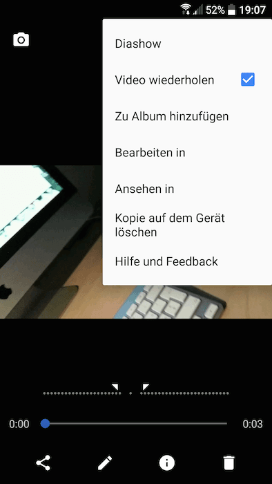

Also gem. unterem Bild: "Teilen" auf youtube, dropbox... unten links kannst du es ja sofort inkl. dem festgelegten Slow Mo Bereich. Ansonsten zur Speicherung auf dem Gerät oben rechts bei den drei Punkten. "Bearbeiten in". "Zoe Video Editor" auswählen. Slow mo Bereich (halt erneut) auswählen und mit dem Gutzeichen speichern. Zurück im vorherigen screen, siehst du ja unter "i" dann den Speicherort. Ohne "Umweg" im "Zoe Video Editor" landet zwar das Video auch an diesem Speicherort aber durchgängig im Slow mo Tempo.
Zumindest konnte ich es so nun diverse Male "reproduzieren".
Bearbeiten in ...."Zoe...."

Generation Teilen! Also ich gehöre da altersmässig nicht mehr dazu. :) Beim oberen Bild unten links: Tatsächlich habe ich unter dem "Teilen Symbol" nicht nur youtube, dropbox etc. zur Auswahl. Es wird ebenfalls ein "speichern untern" angeboten. Dieses ist jedoch vom installierten "Total Commander" (...das selbe habe ich auch vom ES Datei Explorer).
Mit diesen "fremden speichern unter" kann man es problemlos lokal speichern. Ist natürlich jetzt auch nur eine "Hilfs Krücke"....

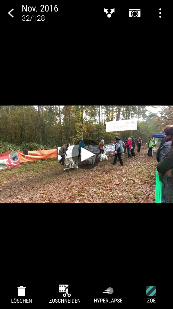

Du nimmst ein Zeitlupen-Video auf.
Gehst in die Gallerie (ich spreche von der HTC Gallerie) und tippst auf deinen Clip, den du aufgenommen hast.
Gehst auf "Hyperlapse" und wenn der Clip zur Bearbeitung fertig ist, ist doch unten das Männeken mit 2x 4x usw. Mit den 2 Schieberegler darunter, legst du den Abschnitt fest, der in Zeitlupe bleiben soll. Der Rest des Videos wird in der Geschwindigkeit umgewandelt, die du eingestellt hast.
Stellst du z.B. 6x ein, wird das Video in normaler Geschwindigkeit abgespielt und wenn der Abschnitt bei der Wiedergabe kommt, den du mit den Schieberegler ausgewählt hast, ist dieser in Zeitlupe.
Schwierig das zu erklären. Das musst du dir so vorstellen, das Video wird komplett in Zeitlupe aufgenommen, durch die Hyperlapse Funktion wird der Clip in einer schnelleren Geschwindigkeit umgewandelt z.B. 8x 10x 12x und die 6x dürfte normal Geschwindigkeit sein, wobei 4x und 2x für langsamer steht.
Nur den Bereich, den du mit den Schieberegler einstellst, bleibt unangetastet und bleibt Zeitlupe.
Dann oben rechts auf den Hacken klicken und das Video wird gespeichert.
