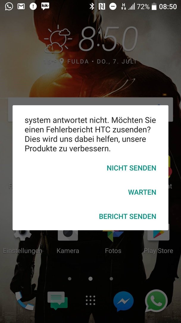

Bei mir ist es momentan schon Standard geworden, dass ich morgens erstmal den Hinweis auf einen Firmware-Fehler bekomme und (da das Geräte über Nacht neu gestartet ist) die Sim entsperren und die Lockscreen-Pin eingeben darf.

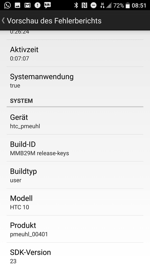

EDIT: Die Recovery passt auch. War ebenso die 1.80.401.1.
So..
mittlerweile wird das System glaub ich zunehmend instabiler. Gestern ist das Gerät schon um 12 Uhr nachts abgestürzt (früher als sonst) und eben auf der Arbeit hat es sich auch einfach mal spontan verabschiedet.
Gestern Nacht musste ich es nochmal rebooten, weil der Screen auf einmal nicht reagiert hat.

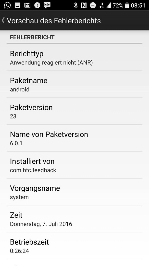

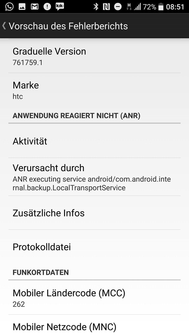

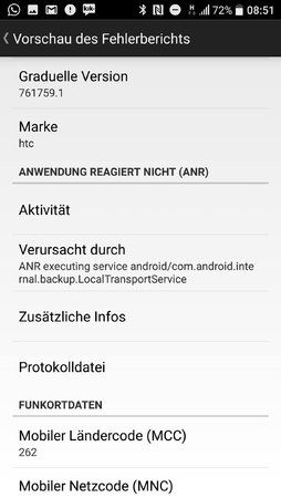

Hänge mal die Screenshots vom Fehlerbericht an. Vielleicht könnt ihr da mehr mit anfangen wie ich.
EDIT: Mein Plan wäre es jetzt aufs nächste OTA Update zu warten und zu schauen ob das die Probleme fixt... Andernfalls weiß ich auch nicht weiter um ehrlich zu sein.

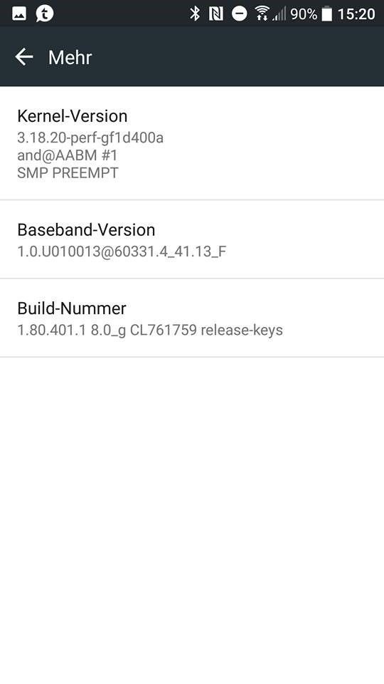

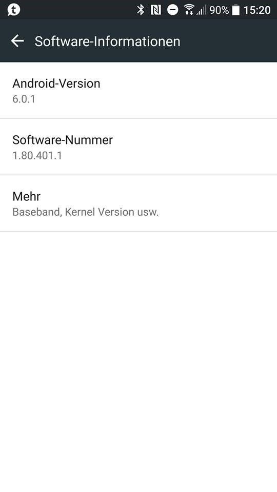

Bei Software Informationen sieht man nur, auf welche Firmware die Rom basiert.
Welche Firmware du hast, steht im Downloadmodus hinter OS (die vorletzte Zeile bei der roten Schrift)
Hast du das Nandroid mit alter Fw gemacht? Wenn du die neue jetzt drauf hast, könnte das nicht der Grund für Probleme sein? Vielleicht nochmal die neue Fw flashen?
Da steht bei mir genauso 1.80.401.1 .
@ proph:
Das Nandroid war mit TWRP und der 1.80.401.1 .
