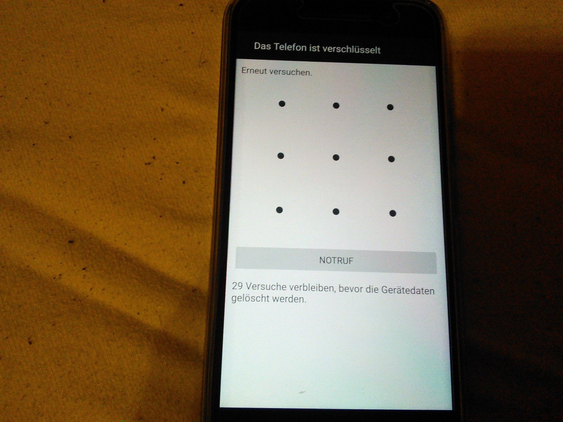

Hi
ich musste heute mein HTC auf Werkseinstellungen zurücksetzen, da irgendwas am Akku gesaugt hat seit Nougat und ich es nicht in den Griff bekam.
Seit dem Reset muss ich bei jedem Start erstmal mein Muster eingeben wie im ersten Post beschrieben, aber ich finde nirgends die Option diese Anfrage zu deaktivieren. War schon unter Speicher Sicherheit etc..hat jemand einen Tipp, finde diese doppelte Anfage etwas nervig und wäre es gern wieder los.

Einfach die Verschlüsselung ausstellen.
Hab ich auch ausgestellt.
