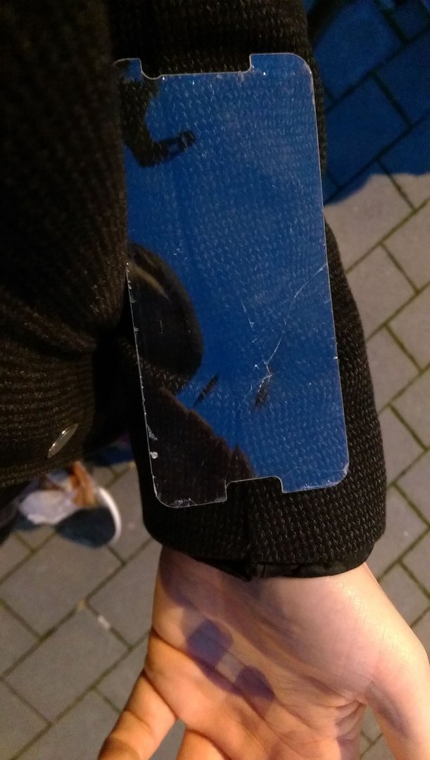

Das erste was mir aufgefallen war: Die Schutzfolie die ich drauf hatte war beim einschicken ohne Kratzer, als sie zurück kam war diese komplett kaputt (siehe Bild)

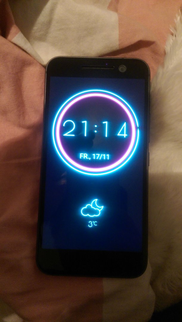

Ich schalte es an und als erstes musste ich feststellen, das auf einmal ein neuer Bildschirm da war (siehe Bild). Wie ich herausgefunden habe von "IceView", welches ich vor dem Einschicken nicht auf dem Handy hatte. Diesen Bildschirm bekomme ich nur weg, wenn ich lange auf den Powerbutton drücke und dann nicht auf Ausschalten klicke, sondern ins leere. Nur so kann ich meinen Pin eingeben und kann am Handy etwas machen.

Dieses Ice View konnte ich vorher schon ausschalten, hat nur nen bisschen gedauert bis ich es rausgefunden hatte. War ne einfachte Einstellung in der selbigen App :confused::confused:

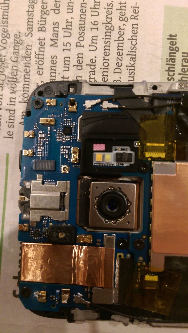

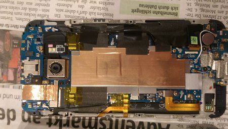

Jetzt hab ich mich drangewagt und das HTC selber geöffnet.

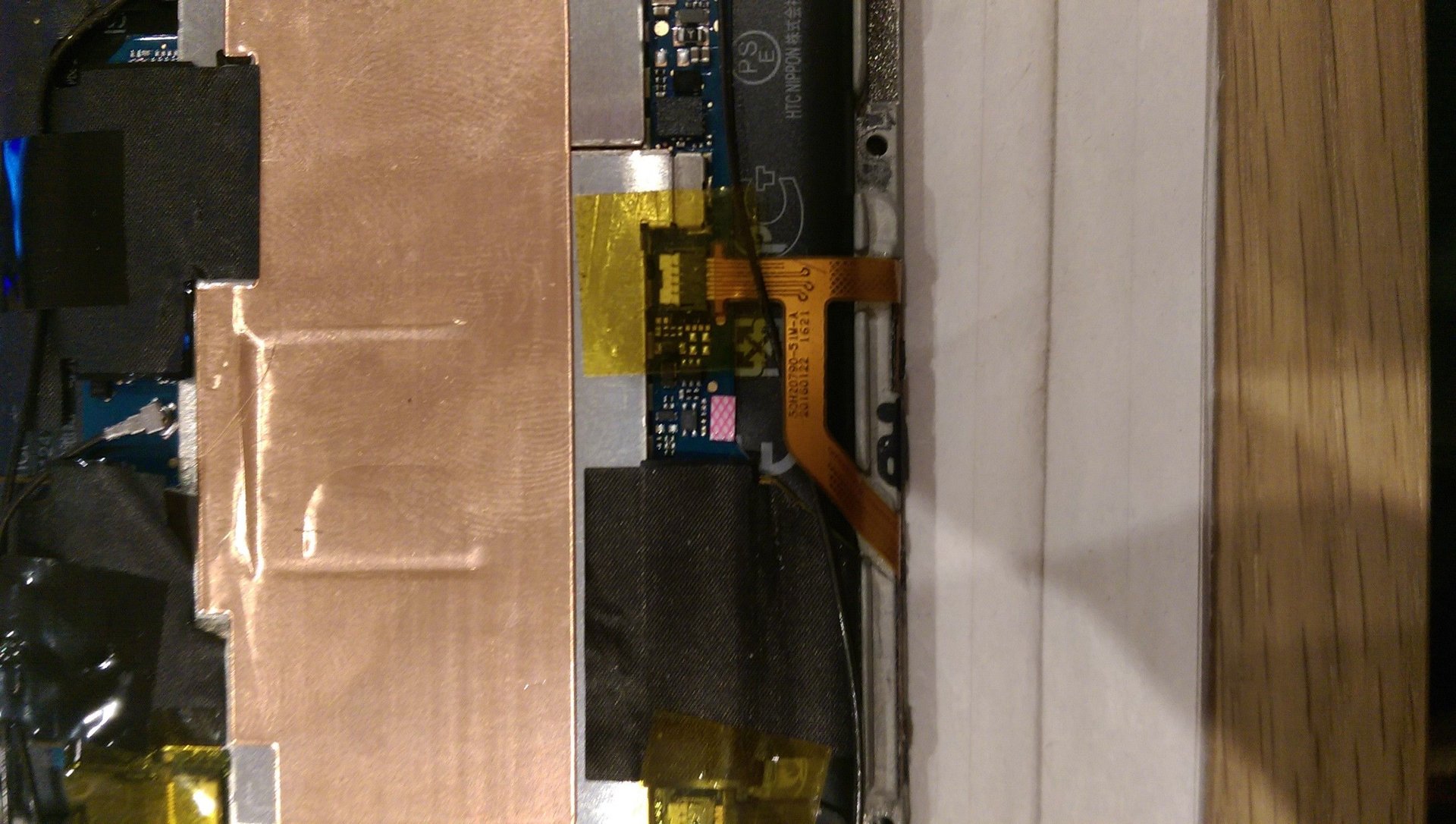

Und was muss ich da sehen? Das Kabel für die Multifktionstasten war einfach nicht angeschlossen!! und die beiden Feuchtigkeitsindikatoren die ich gefunden habe (keine ahnung ob es noch weitere gibt, waren auch nicht verfärbt...
Jetzt Funktioniren die Tasten wieder, die Tasklesite lässt sich auch einfacher runterziehen. Ich habe mir nur selber Pixelfehler in den Display gebastet, versehentlich :D
Aber damit kann ich leben.
