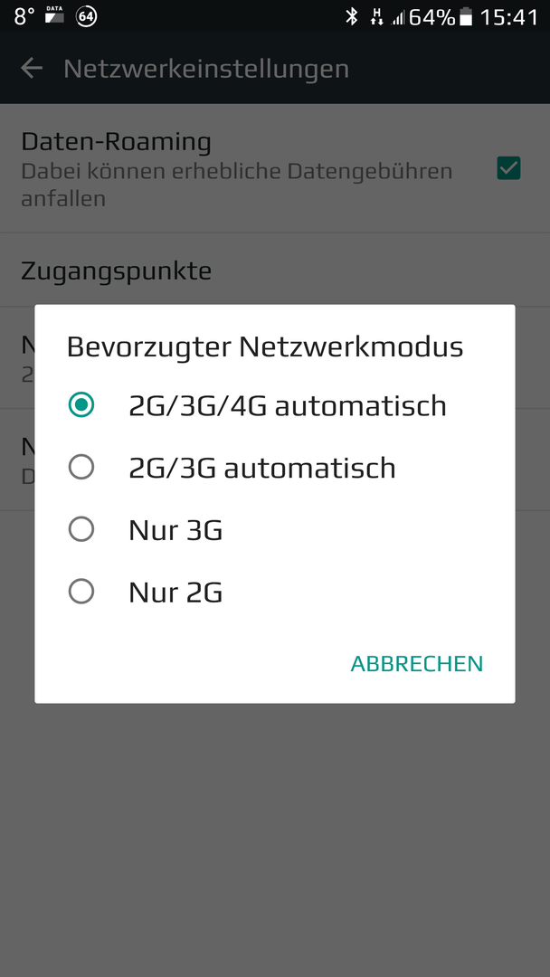

Ist vielleicht dein Netzmodus falsch eingestellt? LTE da aktiviert?

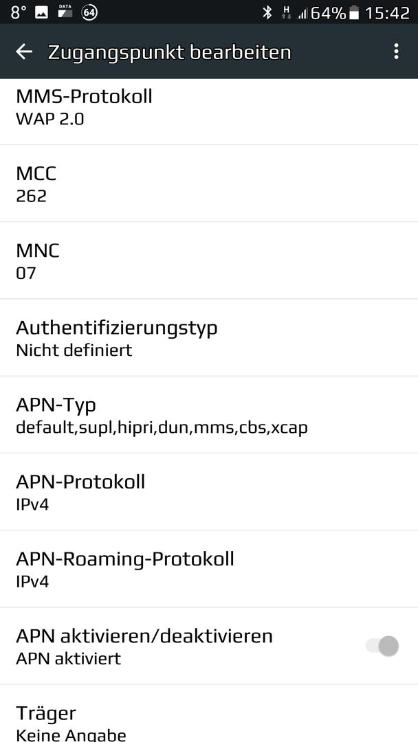

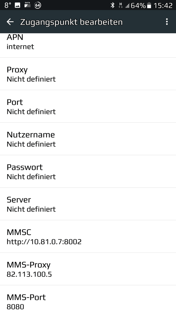

...siehe Screenshots

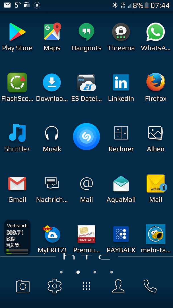

PS: Ab und An habe ich sogar mal 4G Anzeige (siehe auch Screenshots) - aber das Samsung hat fast immer 4G
Hast du mal auf "Lte only" gestellt?
?? wo ist denn diese Auswahl ??
EDIT:
Ich glaube ich was was gefunden:
enter *#*#4636#*#* and and change it back to GSM/WCDMA/LTE AUTO
or just simply go back to internet settings and choose this Network Mode
...seit der Einstellung "LTE only" habe ich jetzt die 4G Anzeige :thumbsup: hier im Büro.
