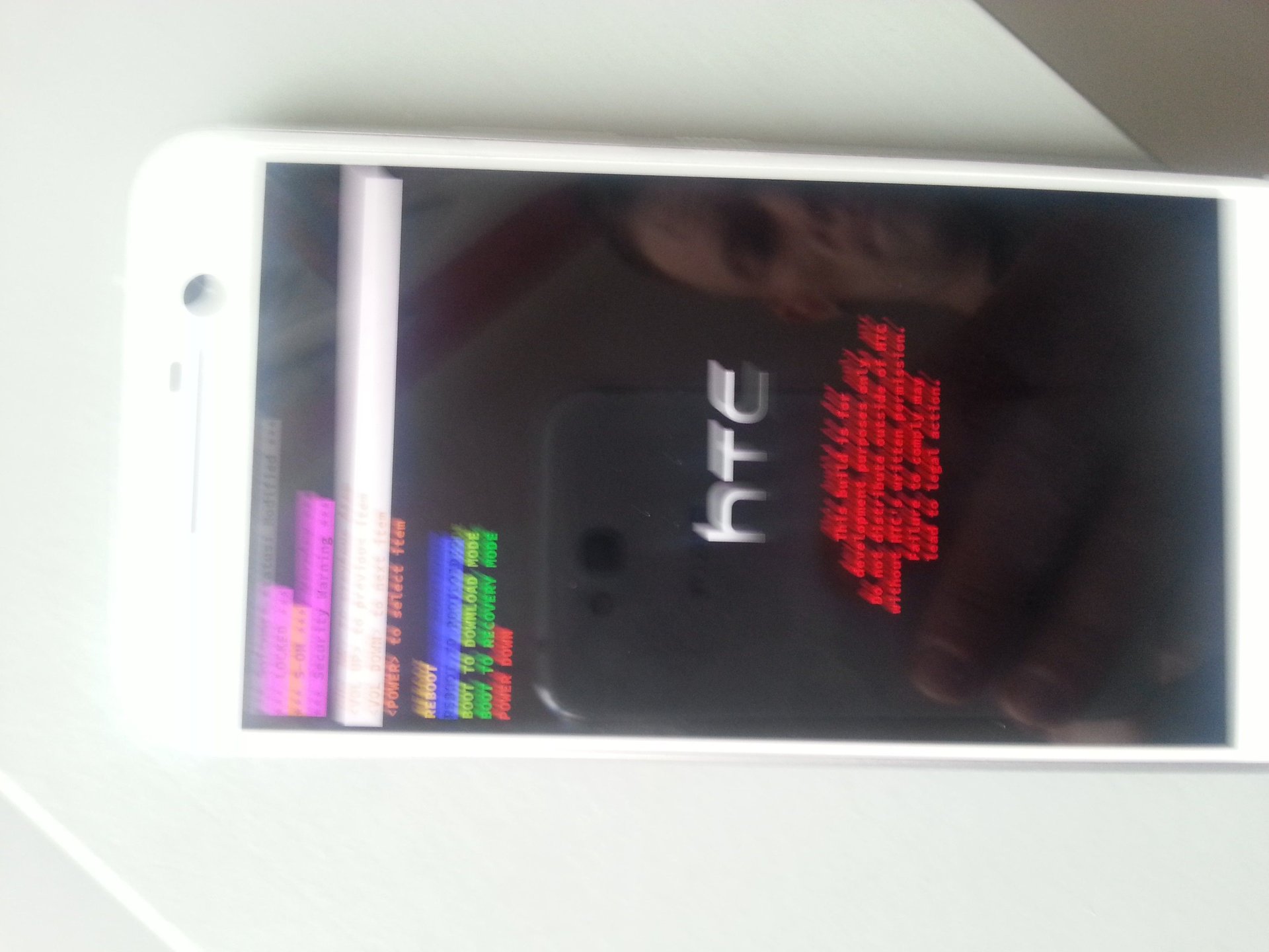

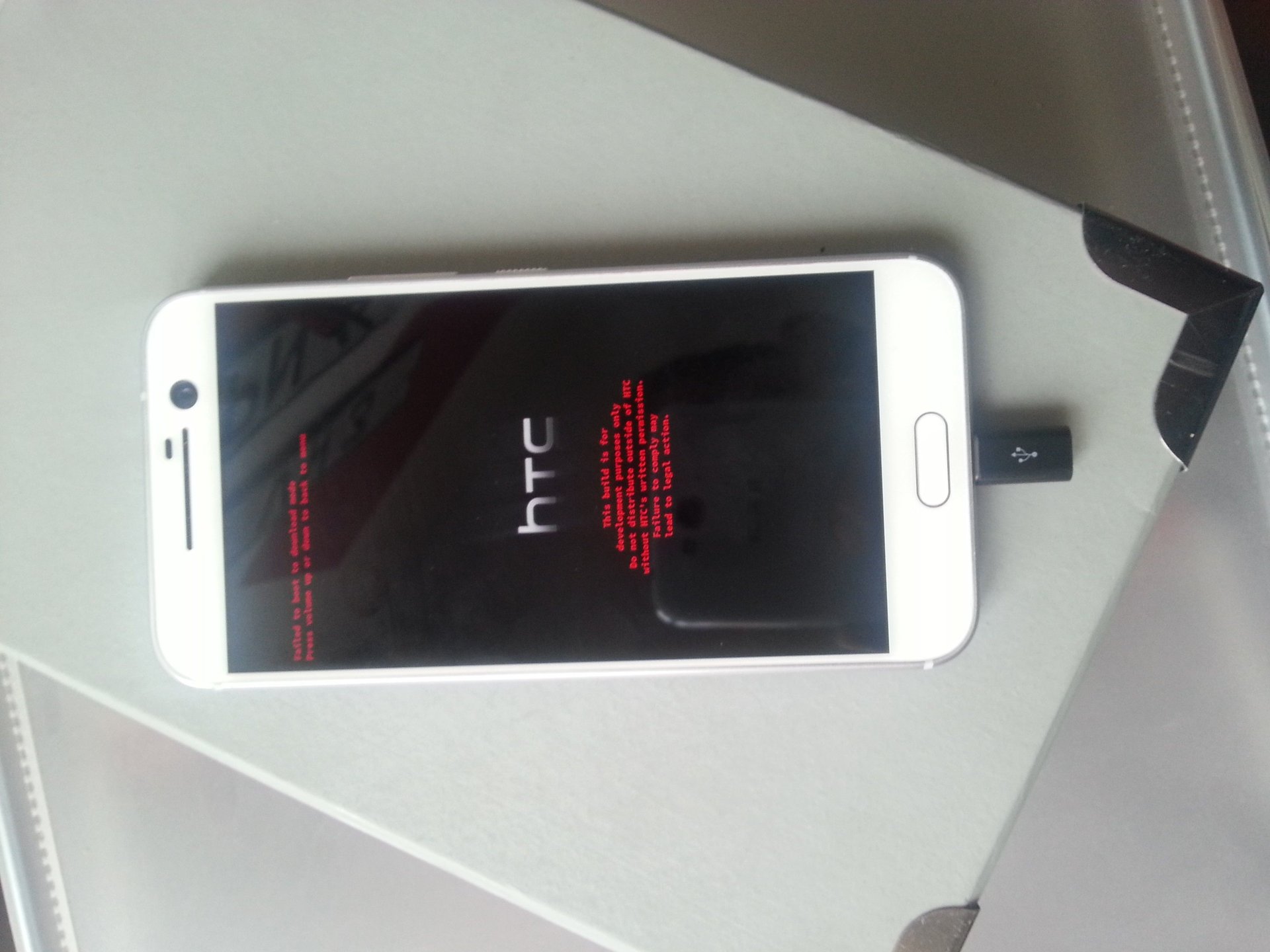

Hallo Leute
Ich bin neu hier.
Ich habe ein HTC 10 vor kurzen bekommen leider kann ich grade nix damit anfangen.
Es öffnet immer wieder den Boodloader egal auf was ich da geh immer wieder komm ich da raus.
Meine Frage ist:
was kann ich tun um das htc wieder richtig zunutzen ?
wie kann ich USB Debugging aktivieren?
Ich habe mal ein Paar Bilder hinzugefügt.
Wäre net wenn ihr mir helfen könntet danke schon mal
Hi, das ist natürlich ärgerlich. Woher hast du das HTC denn?
habe es von einen Kumpel bekommen er hatte es schon mal eingeschickt aber die konnten auch nix machen
Laut deinem Foto vom Bootloader, ist dieser aktuell auf locked.
Da aber der Software Status auf modified ist, deutet alles darauf hin, dass das Gerät mal S-OFF war...

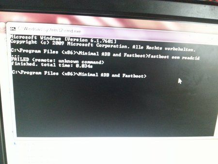

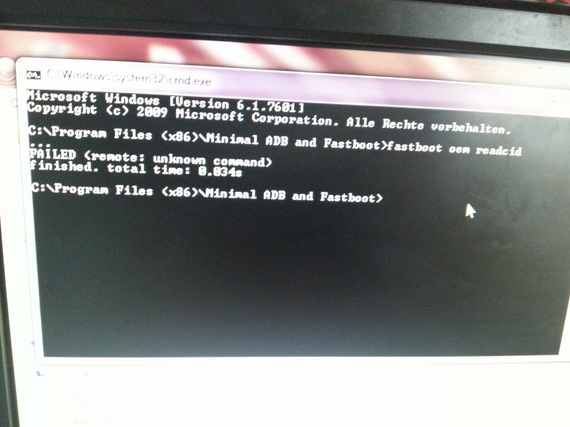

Kannst du auch mal das Ergebnis von folgenden Befehl Posten:
fastboot oem readcid
@Black-FR
Nur das steht da
Bist du im bootloader oder im Download Mode?
Probiere es bitte in download mode.
@Black-FR da ist genau das gleiche
