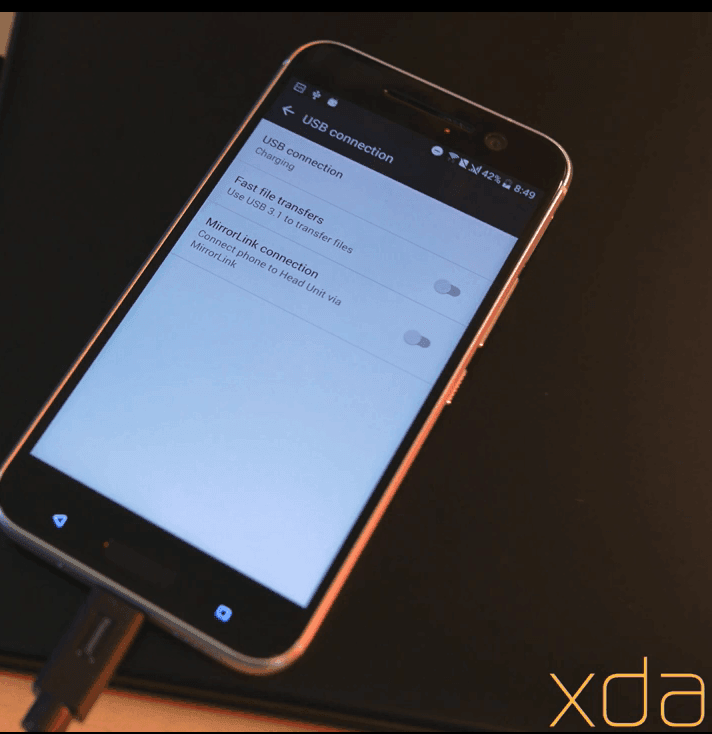

Versuch mal USB 3.1 zu aktivieren. Es scheint von Haus aus deaktiviert zu sein. Dort kannste auch mal den USB Modus wechseln.
Es ist bei mir alles ausgegraut
Also auch wenn es angeschlossen ist? Kannst du es an einem USB2 Anschluss umstellen?
Bei 3.0 ist alles ausgegraut und bei 2.0 kann ich zwar ändern, es kommt aber Meldung, dass ich 3.1 Kabel benötige und es springt wieder zurück.
