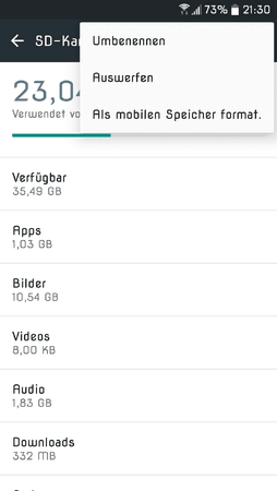

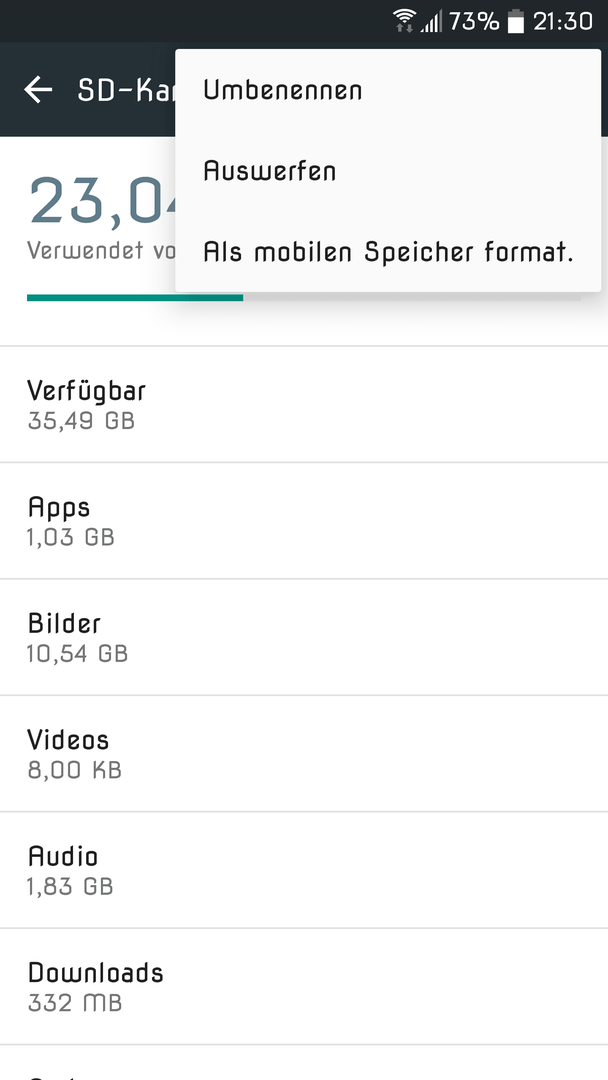

es gibt im Menu kein Zahnrad, dass gibt es nur bei Wechselspeicher(anderes Thema). Falls der Speicher geändert werden soll, wird FORMATIERT mit den bekannten Warnhinweisen, Daten gehen verloren.

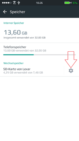

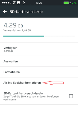

Hey also du müsstest zu Einstellung-> Speicher wechseln soweit ist dir das bestimmt bewusst. Nun ist es wichtig das du das Handy nicht am Pc wärend dessen angeschlossen hast, ansonsten müsstest du es vom Kabel nehmen und neustarten. Nach dem es neugestartet ist wählst du den Punk Speicher in den Einstelllungen wieder an und müsstest ein Zahnrade neben der SD Karte sehen.

Hallo nscounter,
dass ist alles richtig, aber falsches Thema.
Wie schon oben geschrieben, ist eine keine Wechselspeicherkarte eingesetzt, eine als "interne Speicherkarte" genutzte, soll getauscht werden.
Das Zahnrad ist nur bei Wechselspeicherkarte sichtbar. Hab ich nicht, soll auch nicht.
Dank trotzdem für die Mühe und die Foto/Screenshoots.
