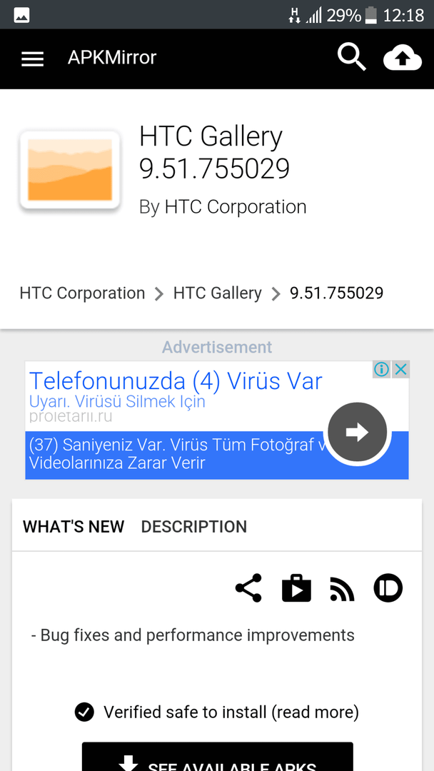

könntest Du vielleicht version Nummer von dieser HTC Galery schreiben ? ich benutze auch eine ältere Version (siehe Foto) mein einziges Problem ist, kann die modifizierte Bilder auf extern. SD Karte nicht speicher..
gruss

@PuckiHB leider kann ich dir keine klare Antwort geben, vielleicht die verschiedene Gallerie Apk's probieren, bei mir ist als "Standart App" , (Google Fotos) eingestellt (Android 7)..
[doublepost=1498375321,1498374841][/doublepost].. ich benutze gerne HTC Galerie App. für meine Edit Angelegenheiten (version :
HTC Alben 9.51.755029-862171354) nur aus Camera kann ich direkt es nicht öffnen..
