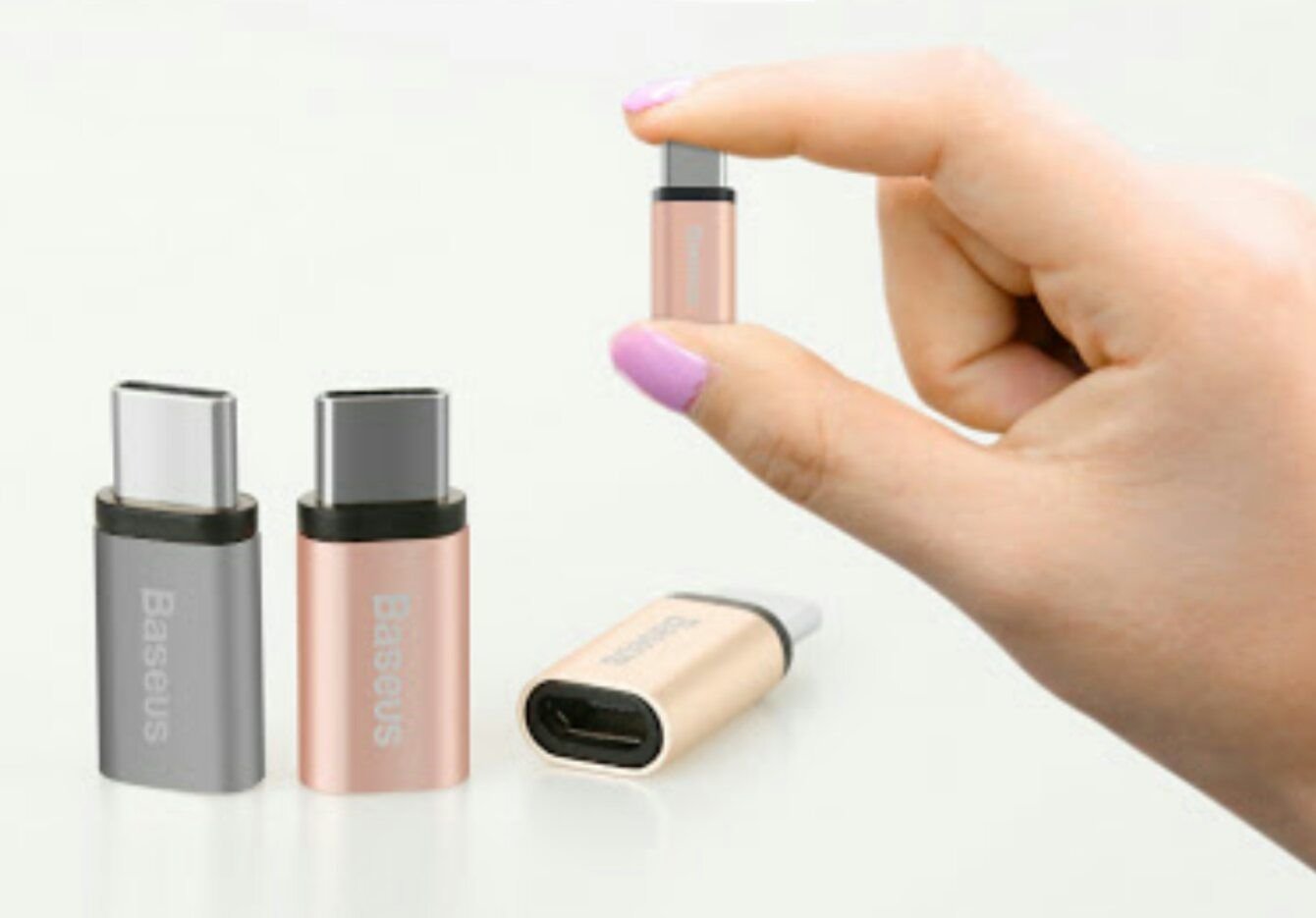

.. noch ein Tip von mir :
Probiere die Adapter im Geschäft.. Manche billige Adapter taugen nichts, am Handy bekommst du eine Anzeige : Ladegerät oder Kabel ist nicht kompatibel, bitte schliessen Sie eine Andere an !
Ich selber benutze vom Marke "Baseus" und bin sehr zufrieden.. siehe Foto an
grüße aus Istanbul

Danke. Ja, an genau diese Anker-Adapter hatte ich bereits gedacht. Habe mit Anker und deren Hubs bislang nur gute Erfahrungen gemacht.
Ja, den habe ich auch und funktioniert mit allem, was ich anschließe.
