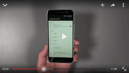

Ok. War mir mit dem Fingerabdrucksensor nicht mehr so sicher. Hab es überwiegend direkt entsperrt, das hat ja einwandfrei funktioniert. Die Einstellung findet man bei dem Menü zum Anlegen/Löschen von Fingerabdrücken.

Klingt ja sehr komisch - und das schon beim 2. Gerät? Vielleicht gibts ja tatsächlich noch eine Schraube zum Drehen auf die ich nicht komme, wenns beim 1. plötzlich ging.
Normal ist: Haken rein und die Geste ist aktiv ohne noch etwa tun zu müssen.
Ah, mit dem Fingerprint hab ich mich geirrt (ausser, dass er keine Motion Geste ist...), ich wollte den Scanner noch nie abschalten.
Ich hab die Gesten hingegen alle abgeschaltet, da ich sie nicht brauche, weil ich das Gerät automatisch mit PIN sperren lasse wenn das Display aus geht und ich den Fingerprint-Sensor zum aufwecken und einloggen nutze. Die Gesten bringen mich ja dann nur bis zur PIN-Eingabe, daher fand ichs überflüssig sie zu belassen. Beim M8 hab ich die gerne genutzt, jetzt mag ich den Scanner zu sehr.
