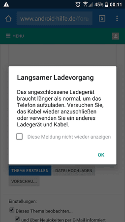

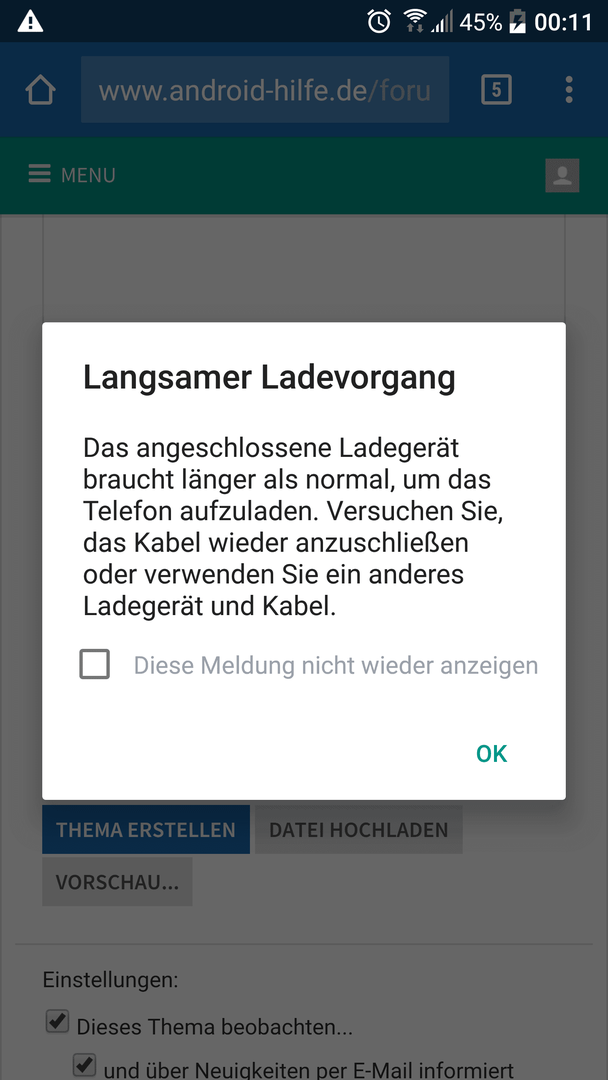

Seit ca. 1 Woche wird mein 5-6 Wochen altes HTC 10 nicht mehr schnell geladen. Ich verwende das mitgelieferte Ladegerät.
Als ich das Telefon neu hatte, kam die Meldung vereinzelt 2-3mal vor, verschwand dann aber relativ schnell.
Auf jeden Fall wird es bei angeschlossenem Kabel auch relativ heiß, wenn man es dann nebenher nutzt.
Die Version ist: 1.80.401.1
Weiß jemand woran das liegen könnte?
Liegt wahrscheinlich am Ladegerät. Es gibt ne Charge, auch hier im Forum bekannt bei denen sich das Ladegerät verabschiedet.
Wende dich mal an den HTC Support. Die schicken dir ein neues.
