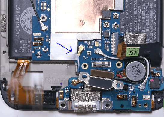

Weiß jemand wofür dieses Kabel ist?
Oder weiß jemand wo ich es herbekommen kann?
Habe erfolgreich beim Akku- und Displaytausch, einen 600 € Briefbeschwerer erschaffen.
Suche jetzt dringend dieses Kabel, kann mir jemand helfen?

Probiere es mal bei iFIxit, die verkaufen auch Kabel. Unter Android Phones gucken und dann Kabel.
Leider wird dort nicht's fürs 10er angeboten, hab jetzt ein ähnliches Kabel vom M9 bestellt, hoffe das es passt.
Wenn das nicht gehen sollte, bietet Areamobile unteres Sub - Board mit Ladebuchse mit Mikrofon und dem besagten Kabel für 40 € an.
Das Kabel vom M9 passt soweit, is nur ca. 5mm zulang.
Die Nummer von M9 Kabel ist übrigens ( 73h00474-00m ),
vom 10er ( 73h00623-00m ).
Hab leider kein Orginalkabel innerhalb von Deutschland für einen vernünftigen Preis bekommen (40€+), deshalb hab ich das vom M9 probiert (2,38€), mit zwei Tage Wartezeit.
Wenn das Gehäuse die 5mm mehr abkann ist es doch vollkommen ok. lass mich mal wissen ob das Phone wieder funktioniert.:thumbsup:
