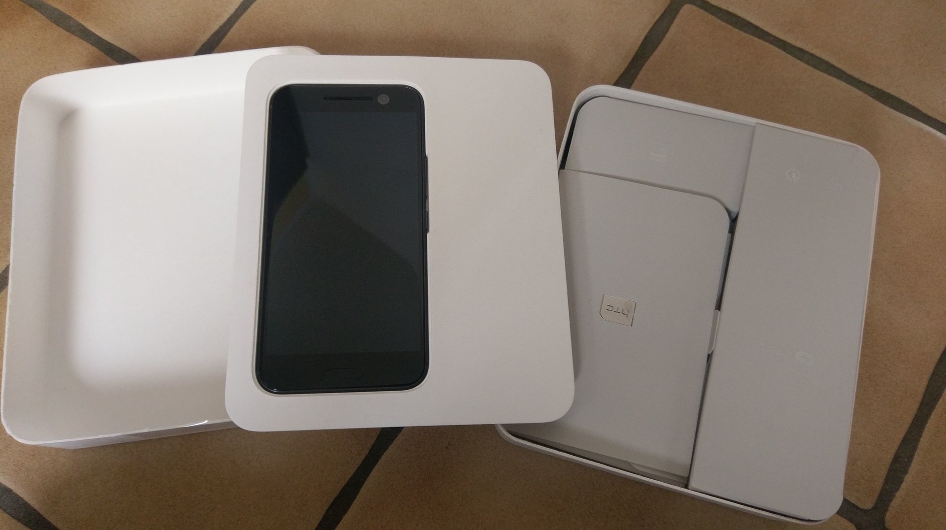

Ach dieser Olli wieder mal, mit dem hatte ich auch schon Spaß über Facebook gehabt. Ich habe hier noch ein Bild wie das vorletzte Austausch Smartphone bei mir angekommen ist. Das sagt mehr als 1000 Worte. Werde das HTC 10 nächste Woche zurückgeben und es im normalen Handel kaufen.

JA! Genau SO ist meins auch angekommen!
Keine Hülle oder Folie auf oder um das Handy, und die Packung sah schon nach sehr oft geöffnet aus.
