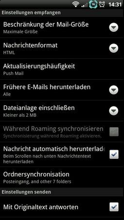

Also bei mir gehts mit dem Insertcoin XE 2.5.3
Reaktionen: Moskauboy
Das verstehe ich nicht. Bei mir ging es definitiv nicht. Werde es aber nochmal testen. Danke für die Hilfe.
