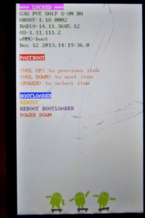

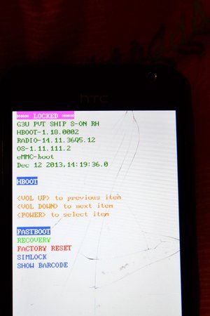

Neuen Akku reingemacht, auf Power gedrückt und es erschien nach kurzem Brummen der weiße Startbildschirm mit großem HTC Logo. Nach einer kurzen Weile brummte es dann noch ca. 7 mal, aber dann passierte nichts mehr.
Im Internet fand ich heraus dass man über Power + Volumen Up beim starten ins Boot-Menü kommt, das probierte ich aus und es klappte auch.
Aber egal was ich dort auswähle, das Display wird immer kurz schwarz und danach kommt wieder der weiße Startbildschirm mit HTC Logo und dem Brummen.
Ausschalten kann ich das Handy nur durch entfernen des Akkus.
Ich habe die Bildschirme mal fotografiert, aber wahrscheinlich hilft das auch nicht weiter:

Ich kann "Fastboot" auswählen und komme dann ins Untermenü wo (siehe Bild 2 von mir oben) Bootloader, Reboot, reboot bootloader, power down. steht.
Soll ich dort Bootloader auswählen (was zu nichts führt) oder das Handy noch mit offenem Untermenü an den PC anschließen?

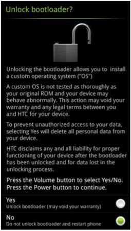

An meinem alten Notebook hat es tatsächlich funktioniert eine Verbindung zum Handy herzustellen, ich bin dann durch den Unlock-Prozess gegangen,
aber jetzt scheitere ich am letzten Schritt, auf dem Handy erscheint der "Unlock Bootloader" Display (siehe Foto) ich kann mit Vol +/- Yes und No auswählen,
aber nicht mit Power bestätigen.. Ich habe gegoogelt und ein paar Beiträge von anderen Usern gefunden die das gleiche Problem haben, bei einem hat Vol+Power geholfen, aber auch das bringt bei mir nichts (wenn ich längere Zeit auf die Power Taste drücke, dann vibriert es nach einer Weile mehrmals, aber sonst passiert nichts).
"No" kann ich auswählen und mit Power bestätigen, allerdings lande ich dann wieder auf dem HTC Logo Bildschrim und sonst passiert nichts.
Gibt es vielleicht auch die Möglichkeit ohne "Unlocken" eine Rom zu installieren?
Im Boot-Modus funktioniert ja leider auch "Recovery" und "Factory Reset" nicht (ich lande dann wieder bei dem HTC Logo Bildschirm).
