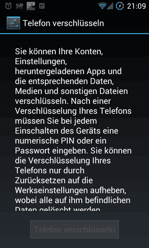

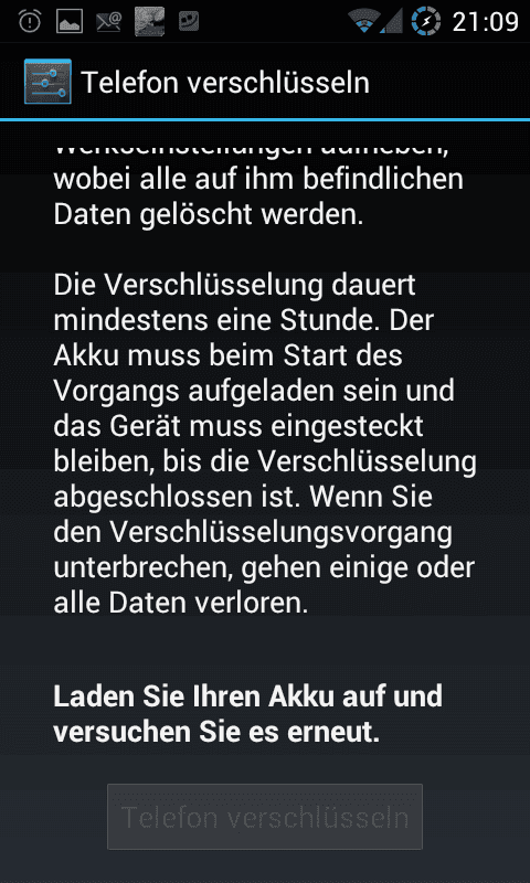

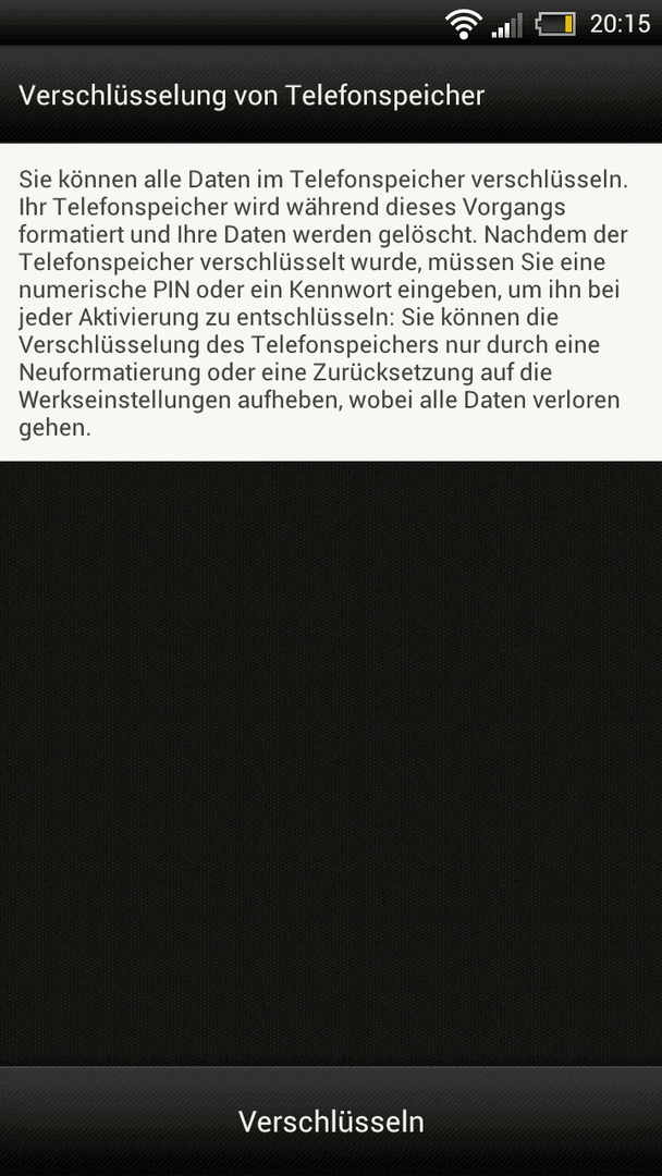

neandertaler19 schrieb:
Ab Android 4.0 kann man das ganze doch auch von Haus aus verschlüsseln. Beim verschlüsseln wird aber erstmal alles gelöscht, also im Endeffekt ein wipe gemacht, und ab dann wird alles verschlüsselt.
So liest sich das für mich aber nicht....da steht nur das um die Verschlüsselung rückgängig zu machen ein wipe gemacht werden muss.
Gesendet von meinem GT-I9100 mit Tapatalk
@divB: Der Telefonspeicher wird verschlüsselt, also auch /data
@c0r3: Bei meinem One X kommt dazu aber eine Meldung in der genau das steht, deswegen bin ich mir ziemlich sicher, dass das so ist.

Aber bei mir steht das hier:
