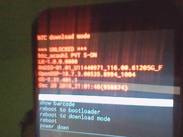

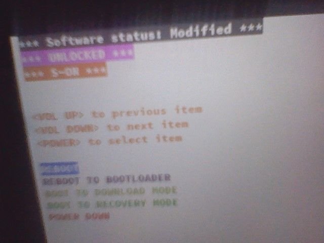

seit tagen bin ich schon dabei aber irgendwie startet TWRP nicht , ich hoffe mir kann hier einer helfen .
und ich habe das handy HTC 10 EVO
Video ist auch mit dabei
File-Upload.net - yenn.mp4
Severon
Severon
Ich müsste mich jetzt weit aus dem Fenster lehnen, aber ich würde behaupten, dass du die falsche TWRP Version genommen hast?
Das HTC 10 Evo ist ja nicht komplett baugleich mit dem normalen HTC 10. Kann sein, dass da auch eine andere Software genommen wurde. Ich erkenne jetzt auch überhaupt gar nichts auf deinen Bilder, die sind ziemlich schlecht.
Schau mal nach einer RUU dafür und flash die nochmal drüber. Wenn es dann startet such nochmal nach genaueren Infos zu deinem Gerät. Und den Unterschieden zum normalen 10er.
