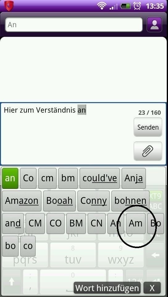

Ich schreibe eine SMS und als Vorgabe bekomme ich "an" (grün hinterlegt) und "Co" und "cm". Und ganz viele andere Möglichkeiten. Habe einen Screenshot gemacht.
Danke

Ich konnte deinen Fehler jetzt bei mir nachstellen. Auf dem Foto von dir ist mir aufgefallen das du als Tastaturart den Modus "Telefon" gewählt hast, also nicht per QWERTZ schreibst. Wenn ich bei mir jetzt auf den den gleichen Modus wechsle kennt mein Telefon das Wort "am" auch nicht mehr. Allerdings konnte ich es bei mir einfach per "Wort hinzufügen" hinzufügen. Danach ging auch das Wort "am".
Das hilft dir jetzt natürlich nicht wirklich weiter, aber vielleicht solltest du versuchen deine Tastatur auf QWERTZ umzustellen.

Das habe ich ausprobiert mit der QWERTZ-Tastatur und da komme "am", nur leider komme ich damit überhaupt nicht parat. Drücke zu viele "Tasten" auf einmal. was ich aber jetzt komisch finde ist, warum bekomme ich dort andere Wortvorschläge als mit einer Telefontastatur?? Mus ich das verstehen??
Oder wäre es wirklich mit einer anderen "Tastatur-App" getan??
