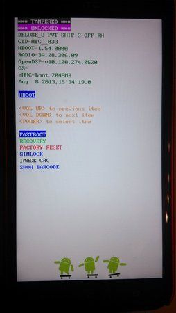

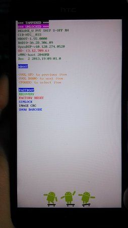

Hab gerade meine Hboot von 1.54 auf 1.55 geupdatet. das ist vorraussetzung für eine Custom Rom (BOA v7.1)
leider hab ich nun eine Zeile in roter schrift, was wohl nichts gutes bedeutet :( weiß jemand wie ich das wieder grün kriege... siehe bilder
die datei die ich geflasht habe:
https://drive.google.com/file/d/0B4StYBjw_YQlZ2RhREFWTlh1TVE/edit?usp=sharing
die anleitung:
Alright just put it in the folder as your fastboot file.
Reboot into bootloader by holding the power and vol up button at the same time and enter fastboot
Connect it to your computer then type :
fastboot oem rebootRUU
fastboot flash zip <firmware name here.zip> (this will install new hboot 1.55)
if you get error hboot preupdate then flash it again
It will be around 70-80%. To complete the remaining type
fastboot reboot-bootloader (this will take you back to the white fastboot screen)
hab die Model ID und CID natürlich in der textdatei anpassen müssen, da sie nicht übereinstimmten.
danach habe ich versucht BOA v7.1 zu flashen, aber das Handy startet immer wieder neu und wenn es kurz im system ist sehe ich das der akku lädt, hab aber kein kabel dran. boot.img vorher über fastboot habe ich auch probiert, selbes resultat....
also habe ich nun wieder TWRP BAckup raufgespielt. hat jemand eine Idee was da bei mir falsch läuft?
Edit: rote schrift hat sich erledigt, nachdem ich http://forum.xda-developers.com/showthread.php?t=2603362 geflasht habe :)
nur die custom rom würde ich gerne noch zum laufen kriegen....

Die Boa Rom geht nur für Deluxe_ub1 das ist also x920d aber du hast deluxe_u das ist x920e also ist das nicht kompatibel hast du ein Backup drauf?
Reaktionen: Camou87
inkompatibilität ist auf jeden fall eine erklärung, bin felsenfest davon ausgegangen das ich ein x920d besitze. es steht auf der verpackung!
werde mal eine rom fürs x920e testen, wollte aber eigentlich 4.3 mal abchecken. hoffentlich finde ich da was...
also ist die version die man in deutschland bekommt die x920e? hast du die auch? nutzt du auch eine custom rom?
ja hab wieder mein backup drauf....
ja ich hab ein x920e bei mir auf der Verpackung steht auch x920d und ein Costom rom nuzte ich nicht hab die stock 4.3 drauf.:smile:
