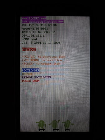

Was wird denn auf dem Display angezeigt? Kannst du das mal beschreiben oder fotografieren?
Möglicherweise musst du neu Flashen wenn es zu lange Stromlos herum lag, Das ist zwar selten aber nicht unmöglich.
Allerdings wäre es wichtiger zu wissen was das Gerät anzeigt.
ich weis nicht ob es gut genug ist um was zu erkennen

Das ist der Bootloader.
Den erreicht man im Normalfall wenn man die Leiser Taste und den PowerButton gleichzeitig drückt beim Start.
Was passiert wenn du mit den leiser/Lauter Tasten auf "Reboot" gehst und mit dem PowerButton bestätigst? Startet es wieder in den Bootloader?
Möglicherweise klemmt die leiser Taste?
Den Fall hatte ich schonmal. Oder funktioniert diese in dem Menü?
Hast du mal versucht das Gerät zu entsperren? Die Security Warning oben lässt drauf schließen
So da bin ich wieder, zu1 wenn ich Power und Leise Taste drücke und da nach mit Power Taste bestätige wird das Display dunkel und da nach kommt das selbe Bild wie beim anmachen- Bootloader. zu 2 keine Ahnung , kann gut möglich sein, habe so viel da rum gedrückt

Du sollst bei dem Bild mit den leiser und lauter Tasten navigieren bis Reboot ausgewählt/hinterlegt ist und dann erst den PowerButton drücken ;)

Das Z4U (siehe Bootloaderbild) müsste die Single-SIM-Version sein, die Dual-SIM-Variante sollte Z4DUG heissen.

Ja die Möglichkeit besteht. Allerdings sollten wir erst herausfinden wieso dein Gerät automatisch in den Bootloader Bzw ins Fastboot bootet.
Entweder die Lautstärke Taste ist defekt oder was Ich schätze: das die Software wohl durchs lange stromlos herumliegen beschädigt wurde.
Wahrscheinlich kommst du um ein neu Flashen der Software nicht herum. Dafür gibt's/gab's bei HTC RUU files welche man einfach ausführen konnte. Dafür musste das Gerät erst entsperrt werden.
