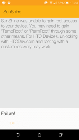

[doublepost=1470830055,1470829878][/doublepost]@Janity funzt nicht...

@Janity Habs vorhin geunlocked, wurde alles zurück gesetzt. Und jetzt wehrt sich SunShine mir ein TempRoot aufs Handy zu Klatschen.... Gibts noch irgendwelche anderen Programme?
Errorcode: SunShine was unable to gain root acces to your device. You may need to gain "TempRoot" or "PermRoot" through some other means. For HTC Devices, unlocking with HTCDEV.com and rooting with a custom recovery may work.
Hab ja geunlocked, das ist ja das... Sorry bin aber in Englisch wirklich ne Niete ^^ weiß nicht was ich jz machen soll..
Wenn es jetzt unlocked ist, musst du eine Custom Recovery (twrp) aufspielen - entweder temporär oder dauerhaft flashen, je nachdem, was dir lieber ist / besser passt. Dazu brauchst du adb am Rechner und eben dein Gerät sowie dessen Treiber (installieren sich ja üblicherweise beim ersten anschließen via USB). Über dieses Recovery kannst du dann die SuperSU zip flashen, mit der du den entsprechenden Rootzugriff erlangst. Dann geht auch SunShine.
