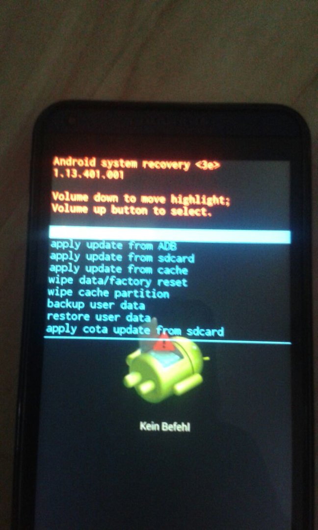

Habe seit ca. 2 Wochen das Gerät und bin sehr zufrieden.
Nun wollte ich nach 2-wöchigen Gerät das Gerät entlocken, rooten etc.
Hierzu hatte ich mir die Anweisungen von der Xda Seite angesehen und versucht diese anzuwenden.
[GUIDE] Root your HTC Desire 816! | HTC Desire 816 | XDA Forums
Laut punkt zwei wie auch in vielen "how to's " muss ich den Bootloader entlocken.
Dafür muss die Power taste + Power down gedrückt werden damit das Handy in den Bootloader Modus gelangt.
Bei mir fängt dort schon das Problem an das ich nicht in Bootloader gelange, sondern in die Android System Recovery...
1. Ist mein Bootloader jetzt schon Entlocked ?
2. Was passiert wenn ich die SuperSu zip über diesen Recovery Zip'pe ?
Nein dein Bootloader ist nicht offen, oder hast du ihn per HTC Dev Seite geöffnet ?
Zu 2 es wird nix passieren denke ich, weil das spielt man über das Custom Recovery ein.
Zum Recovery, hast du voher unter Einstellungen > Power den Schnellstart ausgemacht ?
Und um welches Desire 816 handelt es sich, das 816 oder das 816G ?
Gestern Abend habe ich es endlich geschafft:thumbsup:
Bei meinem Gerät handelt es sich um ein 816g
in dem gerät ist ein Octa Core-Prozessor von Mediatek eingebaut.
Dort ist sozusagen der Bootloader nicht gelocket und kann somit direkt gerootet werden.
ich habe es gestern Erfolgreich mit dem Programm " Kingo " geschafft .
Ich habe nur noch probleme CMW oder Teamwin Drauf zu flashen .
irgendwelche vorschläge ?
Ach jetzt wir mir alles klar, woher ich das komische Recovery da kenne. Ja gut hätte ich die Info vorher gehabt, hätte ich es dir sagen können wie es geht.:D
