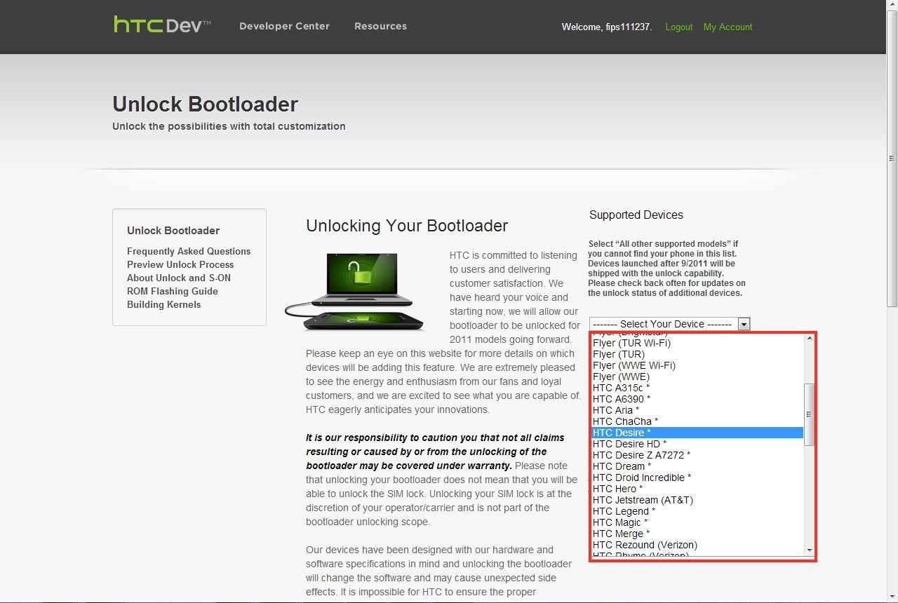

Nächstes Problem:
Ich finde mein Handy in der HTCdev Seite nicht (siehe Screenshot)
attachment.php
MfG
Lokführer185

zu dein Problem mit der auswahl vom richtigen Handy
nimm die letzte Auswahl : All Other Supported Models
edit: hat sich erledigt hab es geschaft^^
