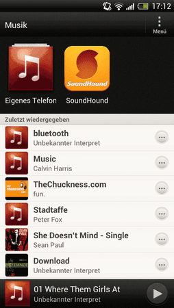

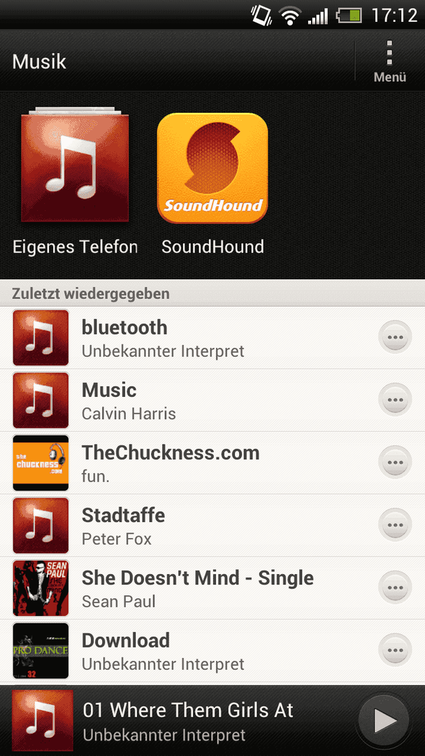

Das ist die Standard App ^^
Mit dem deaktivieren von SoundHound, TuneIn etc verschwinden auch die Symbole. Eigenes Telefon gibt die Musik wieder, die du auf dem Telefon hast.
Im Anhang siehst du wie meine aussieht :)
