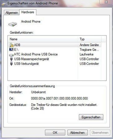

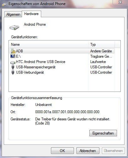

Hallo zusammen.
Da ich leider mittels Suchfunktion in eurem Forum nicht fündig wurde (-Doppelpost?) hoffe ich, dass mir einer von euch bei meinem Problem weiterhelfen kann. Da Bilder bekanntlich mehr als 1000 Worte sagen hier mein Versuch dies aufzuzeigen:
Konnte keinen Treiber im Internet auf"treibe"n und hoffe jemand von euch kennt dieses Problem und ist in der Lage mir einen kleinen Guide zu schreiben (--> Computertechnisch nicht gerade im Top Level) :winki:
Vielen Dank für eure Mühen,
Daimion

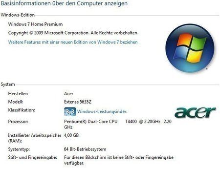

Erstmal vielen Dank für die schnelle (!) Antwort.
Sorry für die unausführliche Formulierung mein Problem:
Habe heute das HDH an meinen Laptop angeschlossen weil ich versuchen wollte Lieder raufzuspielen. Jetzt ist es aber so, dass nur 3 der 4 Treiber um das Gerät anschließend in Betrieb nehmen zu können installiert werden konnten, der ADB wurde nicht gefunden (und konnte nicht installiert werden).
Somit habe ich keinen Zugriff auf das HDH und weiß jetzt nicht genau was ich machen muss (finde hierzu auch nirgendwo etwas in der Anleitung...)

Also so wie du es schreibst hast du noch nichts weiter getan als das Handy direkt an den PC zu stecken. Mit den bisher installierten Treibern sollte es eigentlich möglich sein, das du zumindest an die Speicherkarte ran kommst ( Auf dem Handy Festplattenmodus auswählen !) Sollte das nicht gehen, dann gehst du auf den LINK:
HTC Desire HD - Software-Herunterladung
Ziehst dir das HTC Sync und istallierst das Ganze. Da sollten alle Treiber mit bei sein die du brauchst.
Wenn du das gemacht hast, sollte beim nächsten Anschliessen alles glatt gehen.

SUPER!! Vielen Dank, genau sowas habe ich gebraucht, jetzt kann ich endlich Handy+Pc miteinander syncen!!
Dickes Plus :)
Gruß Daimion
