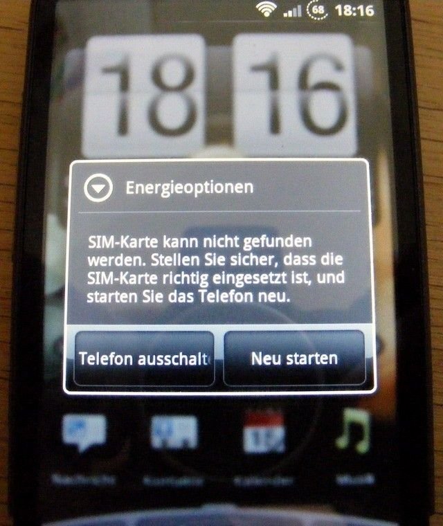

Eine neue Firmware bringt Dir null, wenn der schon im CWM abschmiert (das Recovery ist unabhängig von der Firmware) - sieht nach Hardwareproblem aus. Mein DHD schreit wenn ich ihm die SIM klaue nur, das es augenblicklich neu gestartet oder heruntergefahren werden möchte, stürzt aber nicht ab. Meine SIM ist von Alice und ca. 3 Jahre alt.
