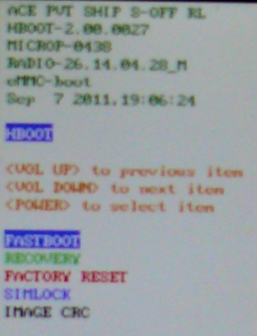

Richtige Version (V2.2) wird benutzt. Aber warum soll ich die CID auf T-MOB101 setzen, wenn ich doch ein ungebrandetes Gerät mit der CID HTC__102 habe?
oh, sorry, dachte du hättest d1 branding gehabt wegen einschicken ^^
aber guck mal im bootloader was bei dir da bei CID steht.
Sorry für mein Unwissen, aber wo kann ich denn im BL etwas über die CID lesen?
unter System Info
da kannst du auch gleich mal gucken was direkt im bootloader ganz oben steht.
ship oder eng s-off?
Da ich mich nun wirklich nicht so gut auskenne, habe ich einfach mal ein Pic vom Bootloader hochgeladen. Bitte die miese Quali zu entschuldigen.
guck mal unter simlock ob da was von CID steht.
und dann musst du noch den schritt paar posts vorher unter hboot s-on machen. dann steht oben ...ship s-on, dann kannst du es einschicken.
