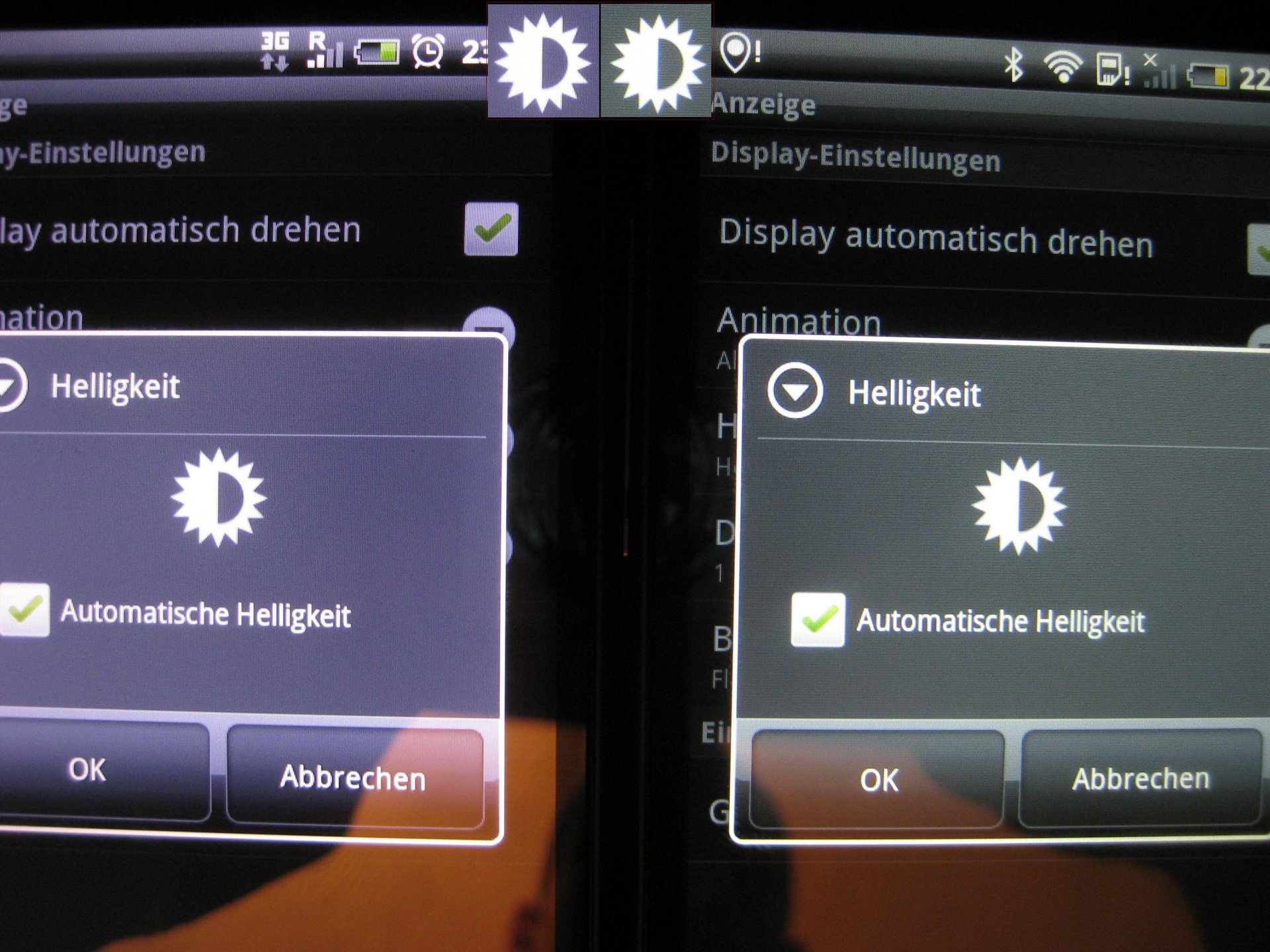

ich besitze 2 Desire HD und habe nun bemerkt, dass die Farbdarstellung bzw die Helligkeit bei beiden Geräten komplett unterschiedlich ist.
Die Farben sowie die Helligkeit sind bei einem weitaus besser. Erst dachte ich es liegt an den verschiedenen ROMs. Aber selbst wenn man annähernd die selbe Helligkeit hinbekommt sind die Farben anders.

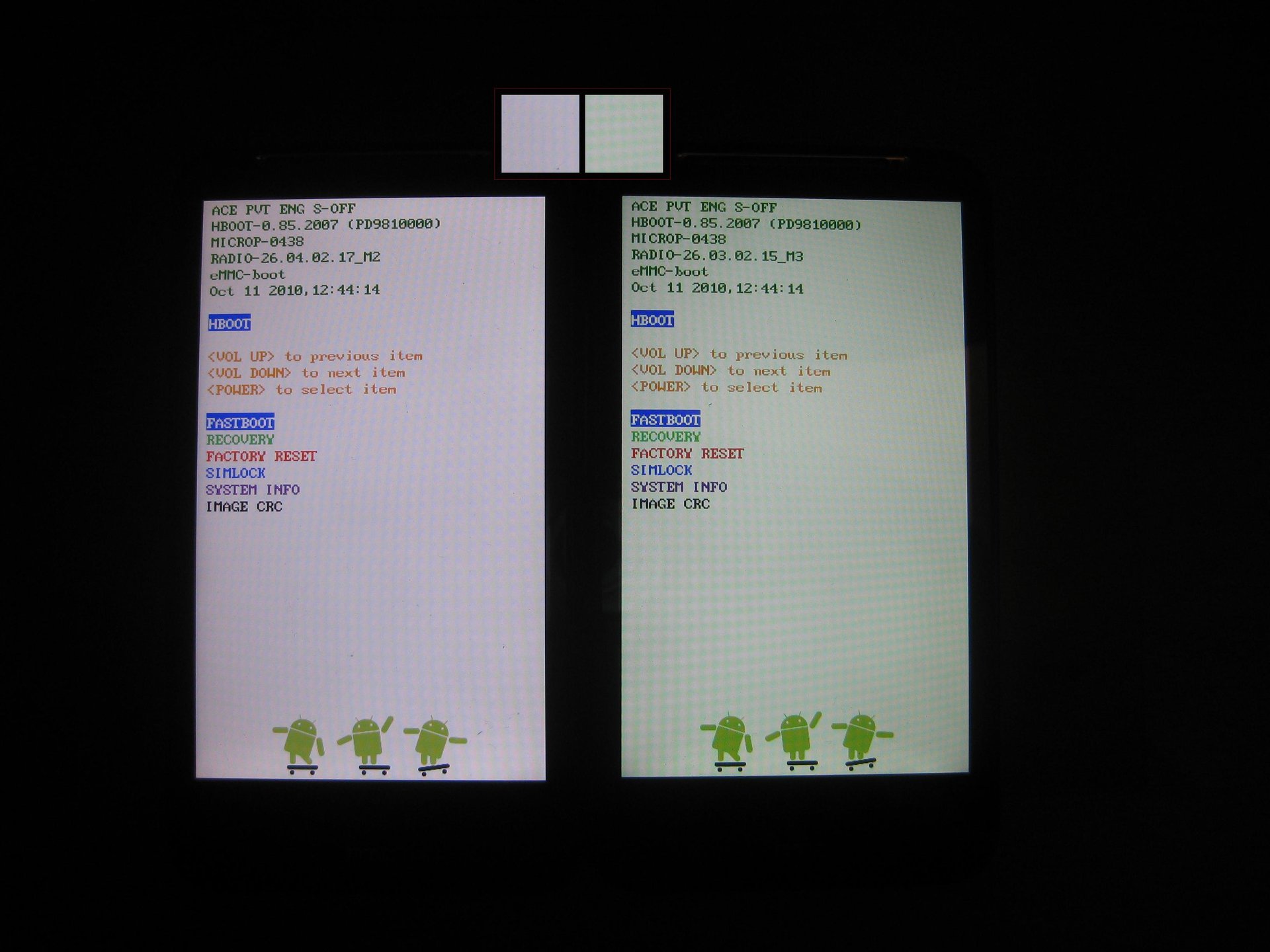

Ich habe auch beide Geräte abgeschaltet und anschließend wieder gestartet um den Bootscreen (die ersten 10sec), da ist die Helligkeit voll aufgedreht, zu vergleichen.
Auch hier ist der Weißton sehr unterschiedlich. Eines wirkt eher gelblich.
Gibt es irgndwelche Indizien, dass HTC verschiedene SLCD-Typen verwendet.
lG

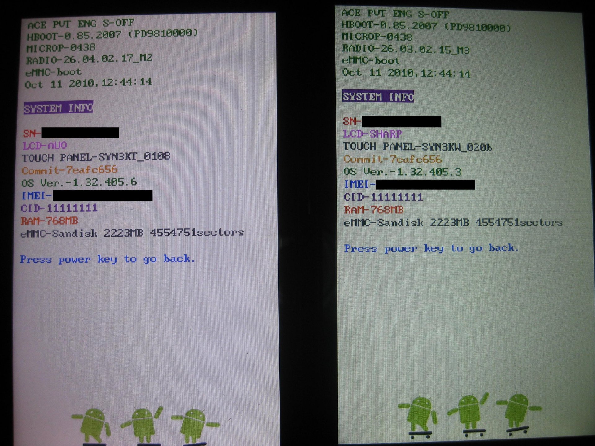

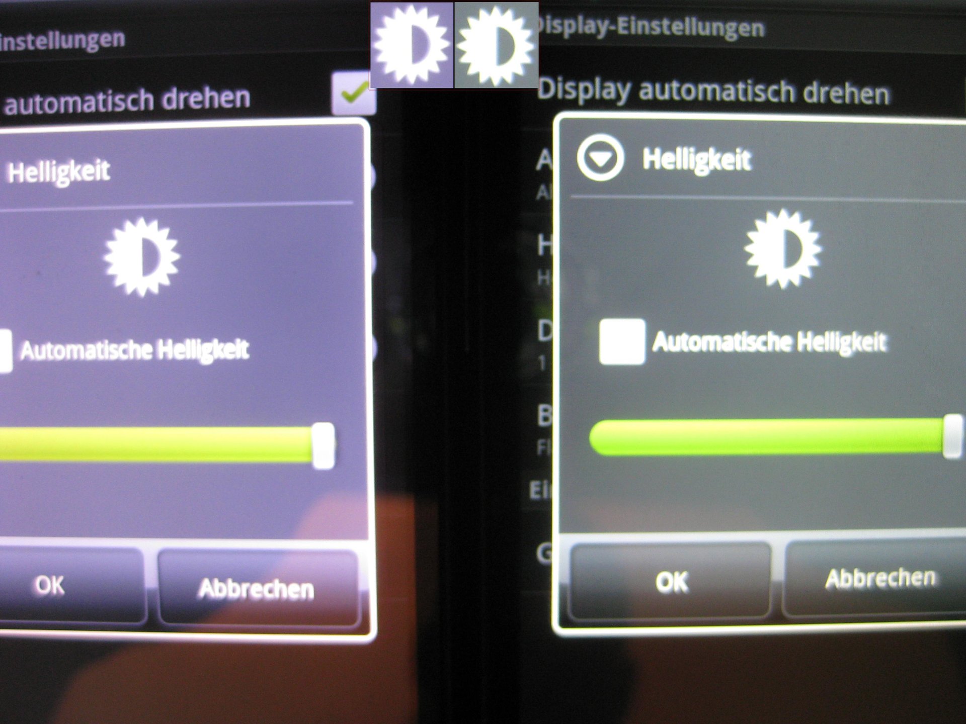

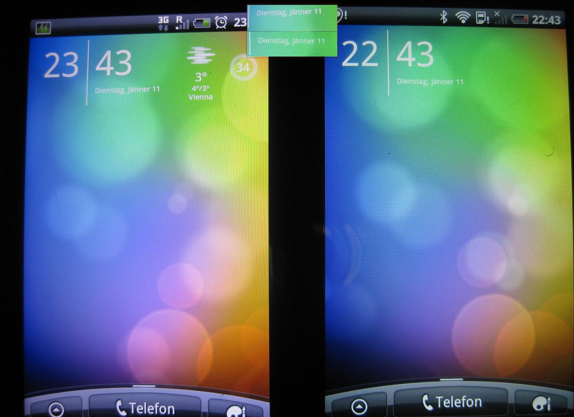

so anbei nun die Pics
Links AU Optronics SLCD
Rechts Sharp SLCD
Am AU Optronics sind Raster von der Produktion zu sehen. Interessant wäre ob dies auch bei Sharp SLCDs zu auftritt.
Mit der Marke AU Optronics habe ich erst kürzlich bekannschaft geschlossen, als ich einen 32" LCD von Samsung gekauft habe. Da Samsung leider nicht nur firmeneigene Panels verbaut sondern auch Panels von Fremdfirmen wie AU Optronics zurückgreift, gibt es Vergleichstest und bei einem aktuellen Test (Samsung vs AU Optronics 42") gewinnt das Samsung Panel um längen.
Jetzt ist die Frage ist das auch bei den Handy-Panels der Fall?
Generell wirkt das AU Optronics heller, bei maximaler Helligkeit sogar schon leicht übersteuert.
Welche Farbtöne (erkennt man gut am Grau bei den Bildern mit der Helligkeitseinstellung) bevorzugt ihr?
Das Weiß ist definitiv beim AU Optronics besser.
Weiters erkennt man es auf dem Foto max_Brightness_Homescreen nicht, aber das weiß ist wesentlich! Heller wenn ich einen Blick auf die Uhrzeit werfe.

Nun soweit ich mitbekommen habe gibt es unterschiedliche Displays.
Mann kein einfach mal im Bootloader nachsehen, da steht es drin.
Laut System Info habe ich ein LCD-Sharp
SYN3KW_020b
Ich hab ein:
TOUCH PANEL-SYN3KW_020b
Von LCD-Sharp steht bei mir aber nix...
Systeminfo: LCD-AUO Touch Panel-SYN3KT_0108
kann man das auch auf nem DHD mit stock rom , ungerootet rausfinden?
In der TelefonInfo steht nämlich nix...
Es gibt 2 Displays: Sharp und AUO.
Welches man hat steht im Bootloader unter 'System Info', LCD-.....

klar hat er doch beantwortet. Steht unter Systeminfo im boot lader.
Neustarten und voll down drücken und dann auf system info drücken.
Ich habe ein Sharp LCD.
