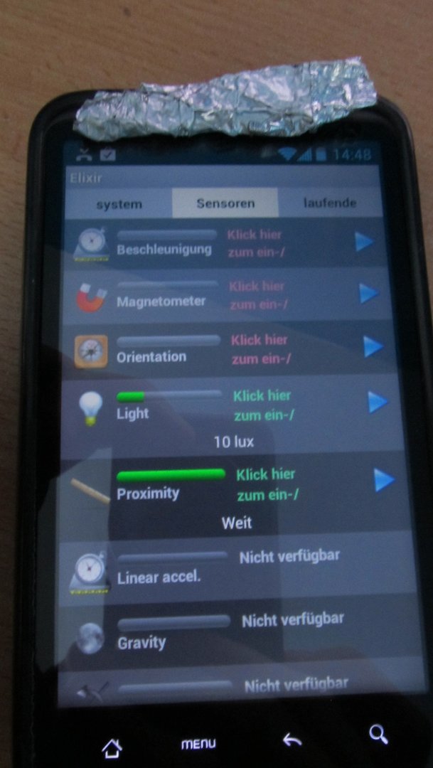

So habe es Installiert und etwas draufgelegt.
Und ein Foto damit ihr es selber sehen könnt.
Scheint dann wohl defekt zu sein. Ich nehme an, du hast beim Rooten / Draufspielen von 4.0.3 einen Wipe / Reset gemacht.
Vielleicht hättest du dir das Rooten sparen sollen. Wenn du das Gerät jetzt auf Garantie / Gewährleistung einschicken willst, darfst du das schön alles wieder rückgängig machen.
Kleiner Tipp: Wenn es solche Probleme bei einer Custom ROM gibt, dann sollte man immer die Originale noch einmal testen. Andersherum ist es i.d.R. nicht sinnvoll.
