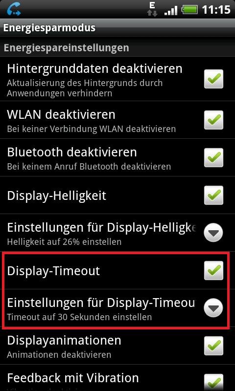

So, jetzt hab ich auch mal ein Problem bzw. n Bug(?):
Die Display-Timeout Einstellung die ja standardmäßig bei 30sek ist, wird bei mir nicht gespeichert! Somit geht Diese immer wieder nach kurzer Zeit auf 30sek zurück. :(

hast du die enegierspar geschichte aktiviert`?

Moin,
so habs gerade getestet mit 15, 30 sec´s . Also wird alles ordnungsgemäß übernommen.
Kann wirklich an den Energiesparoptionen liegen.
Da bin ich gar net drauf gekommen... danke für den Tipp.
Wenn der Akku gen 15% geht, fragt der gute Ace ja immer ob ich den Energiesparmodus aktivieren möchte und ich lehnte immer ab!
Deshalb hab ich der Einstellung bisher auch keine Beachtung geschenkt...
Hab jetzt nochmal nachgeschaut: Der olle Sparmodus war tatsächlich aktiviert! :scared:
hihi dachte ich es mir doch :) aber fein nun bist du ja "gelauetert" :)
