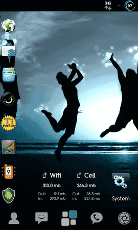

Habs gerade mal getestet.
Also bei mir startet jede Anwendung innerhalb der 2-3 mm vom Bildschirmrand.
Kann also nicht generell behauptet werden, das Aktionen innerhalb des 5mm-Bereiches ignoriert werden.
