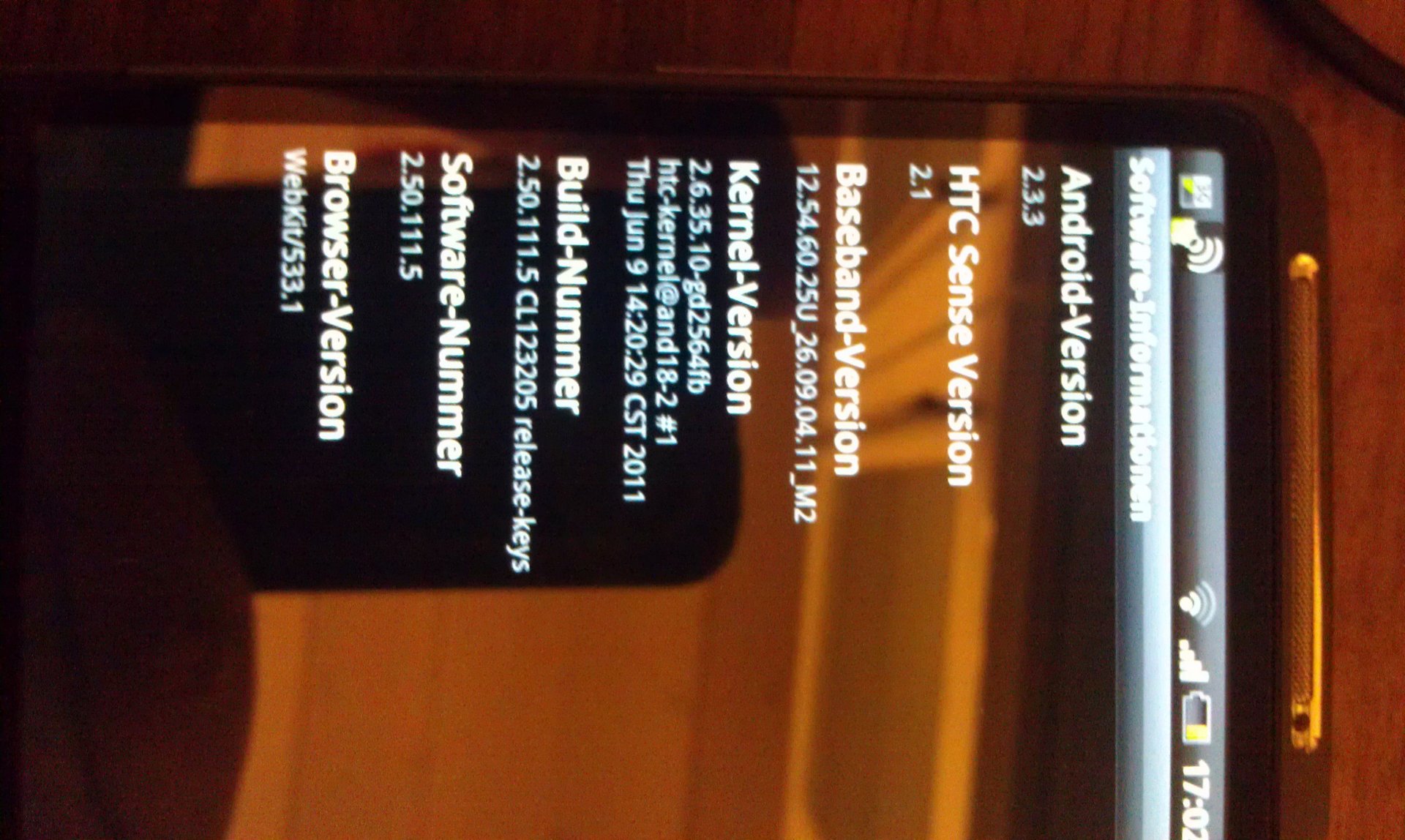

Ist das sicher Android 2.3.4? Das gibt es nämlich offiziell nicht von T-Mobile bzw. HTC.
Weißt du, ob das Handy mal gerootet war? Ggf. hast du ein "falsches" Radio zu deinem ROM. Lad' dir doch mal diese offizielle T.Mobile 1.39 runter: https://www.android-hilfe.de/forum/...hd.155/suche-t-mobile-rom-fuer-dhd.69319.html und installier' das. Danach kannst du mal ein OTA-Update anschmeißen.

@Sleepwalker, es handelt sich natürlich um die Version 2.3.3. Gerootet war das Gerät nie und wurde nach dem Servicebesuch nicht mehr verwendet. Mein Neffe, von dem das Gerät ist, sagte mir dass bei ihm Wlan auch nur sehr schlecht funktioniert hat. Es hat nur auf dem selben Stockwerk funktioniert wo sich auch der Router befand. Seine Freunde, die auch ein DHD haben, haben ihm das bestätigt, dass es bei ihnen auch so ist.
